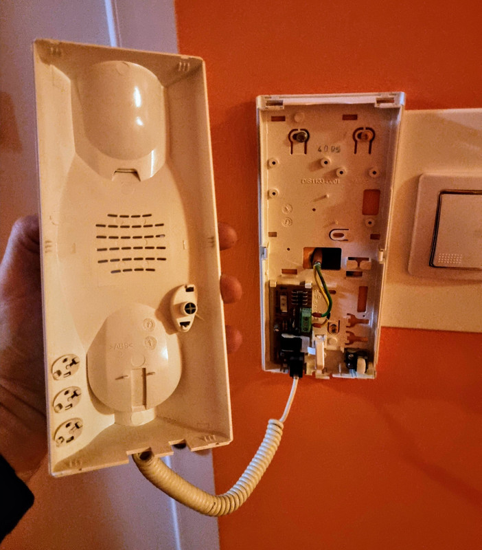

V bloku imamo domofon. Čist navaden, brez kakšnih kamer. Spodaj pri vhodu so zvonci, zgoraj v stanovanju slušalka.
Zanima me, če je možno ta domofon kakorkoli usposobit, da če kdo spodaj pozvoni, da bi dobil obvestilo na telefon in se tudi preko telefona javil. Brez posega v spodnjo glavno enoto.
Seveda bi bilo to zgornjo potrebno zamenjat. Za kakšno in kako?

Ceneje ja, lažje pa ne. Ko prideš iz nočne, ravno zaspiš in ti zvoni poštar, če prideš dol po paket mi ni ravno najlažje vstajat in hodit do domofona, bi mi bilo lažje dvignit telefon in se z njim dogovorit tako ali drugače.
Lahko kdo kaj več oziroma bolj konkretno pove kakšen konverter rabim. Da bi to sam kupil in zmontiral.
Cena ni problem.

Rabiš analog to VoIP converter, nevem pa kako bi ali če sploh obstaja stvar, ki bi potem poslala to naprej na smartphone.

Problem je, da hočeš menjat samo na izhodu, kakšne pametne zadeve pa ni brez zamenjave obeh.. Rabiš menjat in poslat signal ali pa zamorit najemodajalcu/lastniku, da upgrejda socialistični blok.

En RPI + USB zvočna kartica + GPIO + malo igranja, da ko zazvozni slušalka, sproži VOIP klic na tvoj GSM. Ne bi smelo biti pretežko. Poguglaj, zihr je kdo to že naredil. Prek DTMF lahko potem tudi vrata odpreš in lubčka noter spustiš.
llc ::
Evo mal poguglal. Namestiš asterisk na RPI, skonfiguriraš chan_alsa, da uporabi USB mikrofon/zvočnik, ko zazvoni (na RPI uporabiš 1 gpio za detekcijo zvonenja), rečeš asterisku da pokliče prednastavljeno številko, ki jo ima tvoj VOIP odjemalec na tvojem telefonu. Znotraj domačega WIFI omrežja bi moralo delati kot šus. 1 urca dela pa ajde 50 EUR materiala pa maš rešeno.

Sori, nimam niti časa niti hardvera (bo vseeno treba slušalko odpret in kakšno žičko kam prilotat)...

Ne, v bistvu ne verjamem obstaja. To so prastari analogni sistemi, ki so delovali vsak po svojem standardu. To kar ti hočeš je dejansko izvedljivo samo z custom DIY rešitvijo in vezavo na obstoječo inštalacijo. Out of the box rešitve, ki bi jo priklopil namesto služalke ne boš našel.

Kaj pa recimo, da bi to slušalko oziroma enoto zamenjal za brezžično slušalko. Kot recimo ti stacionarni telefoni.
Kumbaja ::
Lahko, če proizvajalec konkretnega domofona to slučajno ponuja in to lahko kje stankneš. Pod pogojem, da proizvajalec sploh še obstaja.

Hm... če prav vidim, pride samo ena parica do domofona. Preko katerega signala pa pride zvonjenje? Kako pa odpiranje vrat? Jaz bi rekel, da se nekaj z napetostjo igra (ko je višja, zvoni - princip analognega telefona). Za odpiranje vrat se pa naredi... hm... kratek stik? Ali obrne + in -?
