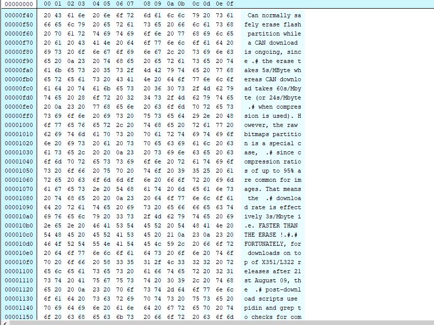

Imam en fajl, ki ga imam odprtega v enem hex editorju. Kako najti, kje se nahaja npr. dolocena slika? Oziroma ali se da to sliko iz hex editorja izlusciti in pretvoriti v jpeg?
Najbrz razumem stvar narobe, ampak me zanima.

Pomagaj si s čarobnimi bitki, ki označujejo različne tipe datotek. Mogoče najdeš kakšni jpg/png/bmp.

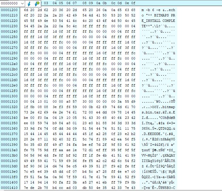

rokp ::
Ni kriptirano (vsaj za zacetek ne), ker potem, ko najdes tar (offset 4896) in ga odzipas, dobis nek imagefs, ki ima notri tole (ampak za to samo vidim, da je notri, ne znam pa dobiti datotek):

Zadnji dve datoteki (.txt) se tudi lepo vidi:
part_number/ifs3_part_number.txt: sw_part_number=JS7T-14C088-BJB,rom_part_number=0762,
skins/ford.txt: # Altia Skin Position Ford
*.ddb je pa verjetno tole?

S "Free VBF converter to BIN" dobiš ven bin, ki je velik 16 MB
začetni bajti (po #!/bin/sh# kodi)
.HD-?~'Á¸Ô9^§
0A48442D897E9104C1B8D405395EA707 (hex)
Glede na velikost je vbf tar+gzip/bzip2 ali kaj podobnega (stisnil bin z winrar/7zip in dobim podobno velikost kot je vbf).
.HD-?~'Á¸Ô9^§
- spremenilo: sbawe64 ()
mjaa ::
$ binwalk -e JS7T-14C088-BJB.vbf
DECIMAL HEXADECIMAL DESCRIPTION
2463 0x99F Executable script, shebang: "/bin/sh"
4896 0x1320 gzip compressed data, has original file name: "bitmaps.bin.tar", from NTFS filesystem (NT), last modified: 2017-10-30 09:39:10
3828237 0x3A6A0D Executable script, shebang: "/bin/sh"
$ ls
bitmaps.bin bitmaps.bin.tar temp
$ binwalk bitmaps.bin
1042081 0xFE6A1 MPEG transport stream data
1911377 0x1D2A51 Copyright string: "copyright (C) 2001-2009 Monotype Imaging Inc. All rights reserved.MHeiGB18030C-MediumRegularMonotype Hei GB18030 Composite - Med"
2617667 0x27F143 MPEG transport stream data
$ ls
3402065 0x33E951 Copyright string: "copyright (C) 2001-2009 Monotype Imaging Inc. All rights reserved.MHeiC-Medium-Big5HKSCSRegularMonotype Hei Big5 and HKSCS Compo"
4327769 0x420959 Copyright string: "copyright (C) 2001-2009 Monotype Imaging Inc. All rights reserved.HangulGothicMTC-MediumRegularMonotype Hangul Gothic Composite "
4983398 0x4C0A66 Certificate in DER format (x509 v3), header length: 4, sequence length: 890
4984292 0x4C0DE4 Certificate in DER format (x509 v3), header length: 4, sequence length: 964
4985260 0x4C11AC Certificate in DER format (x509 v3), header length: 4, sequence length: 1276
4986540 0x4C16AC Certificate in DER format (x509 v3), header length: 4, sequence length: 1293
4986716 0x4C175C Digi International firmware, load address: 0x204D6963, entry point: 0x66742053,
9568790 0x920216 Copyright string: "copyrighted (c) 1990 Adobe Systems. All Rights Reserved. This software is the property of Adobe Systems Incorporated and its lic"
13903359 0xD425FF Copyright string: "Copyright 2008 Monotype Imaging Inc. All rights reserved."
13967579 0xD520DB Copyright string: "Copyright 2008 Monotype Imaging Inc. All rights reserved."
Če skopiraš od 0x1320 do 3A6A0C, shraniš kot tar.gz
je notri bitmaps.bin
header:
imagefsÄ!č
696D616765667304C421E800286B0000 (hex)
velikosti (15.213.000 bytes)
header:
imagefsÄ!č
