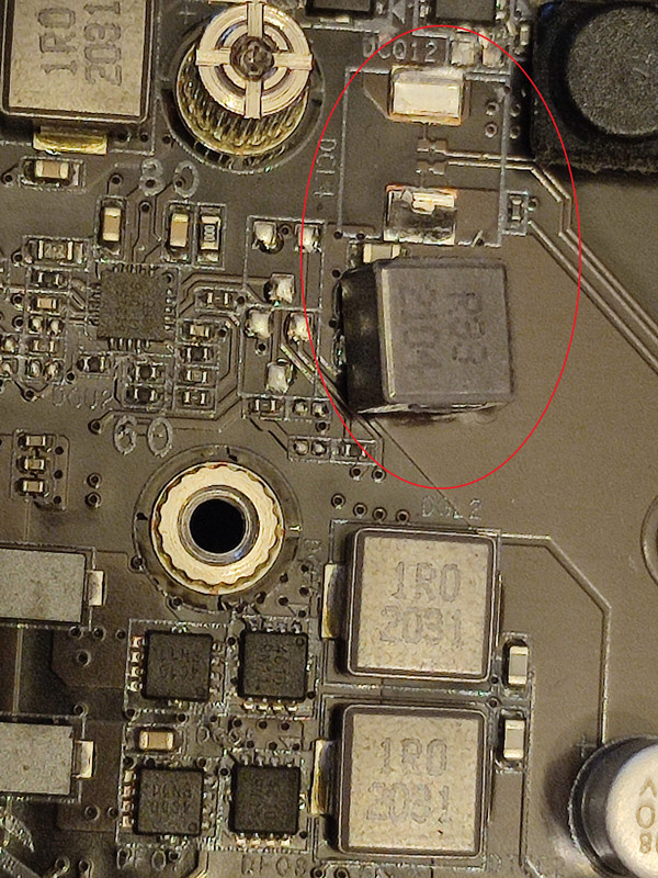

Mogoče kdo ve ali bi računalnik lahko delal brez tega dela, namreč je odlomljen...nahaja se tam kjer je nvme disk
ne da se točno prebrati kaj piše gor.. R33 2104 ali r39 2104? Kje se da kupit novega? hvala

SMD Inductor r33 2104 je mogoče prava oznaka?
XIIT ::
Lahko da bo delal, lahko da se ti bo naključno sesuval, lahko ne bo delal.
Lahko ti odsotnost tega povzroči še kakšno drugo okvaro ali požar (če je kak kritičen del, nimam pojma kaj je funkcija tega kosa).
Skratka loterija, raje nesi nekomu da ti ga nazaj prispajka.
Bi rekel, da je to prava oznaka, ja.
A je to sploh odlomljeno?
A je samo lot počen in je možno nazaj zalotat?
Drugače če je nek element pretežak, da bi ga loti nosili, bi ga moral proizvajalec dodatno nalepiti na tiskanino, da se ne odlomi. To je malomarnost s strani proizvajalca.
Tole je malomarnost s strani uporabnika, ta element je odlomljen s plate.
Skoraj sigurno nekaj ne bo delovalo. Tole ni problem nazaj prispajkat. Bi bilo pa pametno uporabit nov element, glede na to, da je bil ta odstranjen s silo..

Drugače če je nek element pretežak, da bi ga loti nosili, bi ga moral proizvajalec dodatno nalepiti na tiskanino, da se ne odlomi. To je malomarnost s strani proizvajalca.To moreš malo pojasniti. Ali izhajaš iz teze, da je uporabnik ploščo obrnil na glavo in je element pod svojo težo padel dal? Rekel bi, da malce dvomim v ta scenosled, pa bi se zlagal. Ker popolnoma nič ne verjamem.
Da pa element ne vzdrži poljubnih sil pri ... sproščenem vstavljanju diska NVMe, pa verjamem. Ni mišljeno, da bi na element delovale kakršnekoli sile (razen gravitacije, ko plošča stoji pokonci). In če ni element ravno iz osmija, tudi ne more biti ne vem kako težak.

Ni krivda proizvajalca, ampak je bila šlampast uporabnik ;)...otroku sem dal za pritrdit m2 ssd disk in se je zlomil vijak, potem s kleščami hotel odvit in so klešče spodrsnile in odlomile element..na TOMCHIP sem danes poslal na popravilo
Med mojimi izkušnjami iz preteklosti je bila tudi ena, kjer smo v neki firmi dali izdelati elektroniko podizvajalcu. Na tem vezju so bile *zelo težke* smd dušilke (tudi v našem primeru je odlomana smd dušilka, ampak manjša), ki se niso odlomile, če si vezje obrnil na glavo. Ker pa so bile del naprave, ki so jo včasih bolj trdo postavili na mizo, pa so te dušilke odpadale. Podizvajalca se je pozvalo, naj te elemente dodatno prilepi. Ukrep je deloval - reklamacij ni bilo več.
Očitno pa je bil tukaj vzrok uporabnikova napaka.
ne bo deloval...tole so verjetno kaksni input-i za mosfete...
Tole je dušilka, ki je del step-down vezja. To se takoj prepozna po tem, da sta zraven 2 mosfeta, kot na tej sliki:
Brez nje plata niti slučajno ne bo delovala, videti pa je, da je samo lot počen in bi moral kak majster na servisu zadevo znati nalotati nazaj. Tale Tomchip je videti kar pravi za nalogo.
