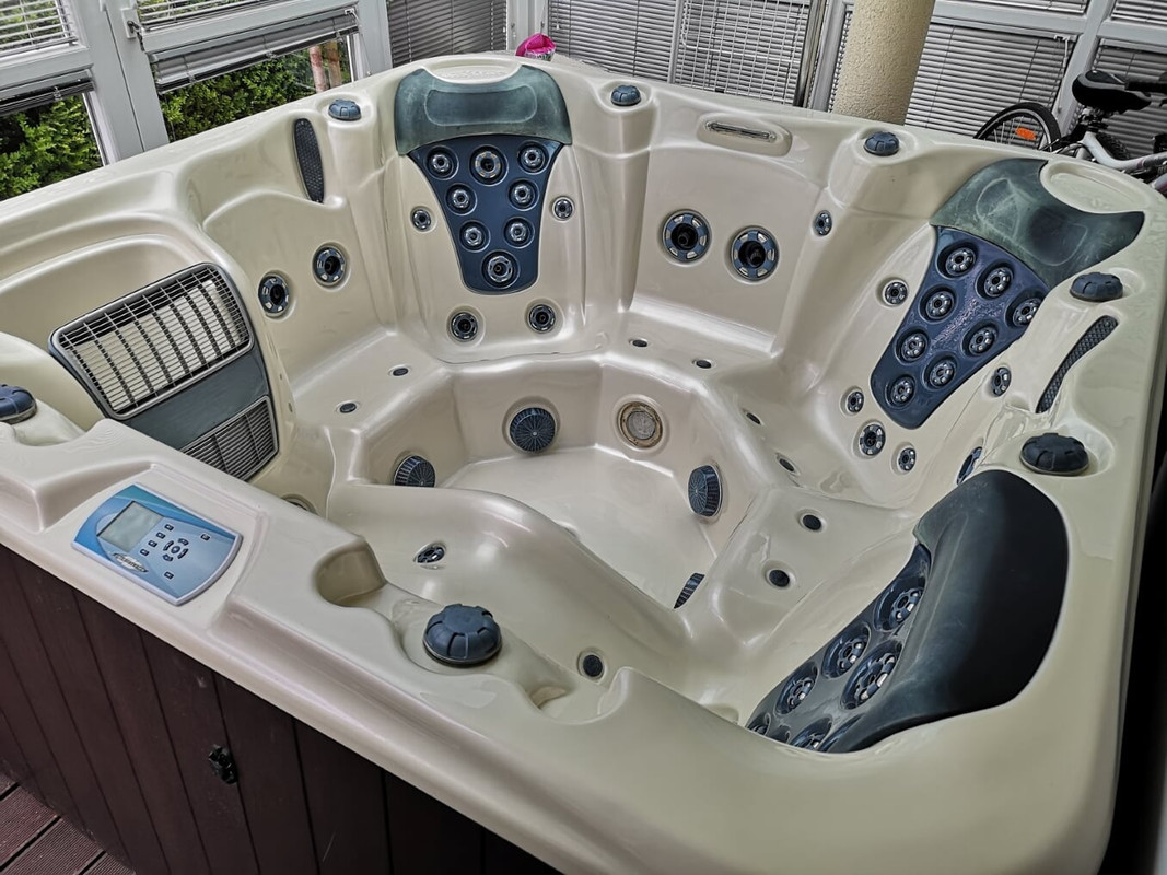

Mi zna kdo svetovati, ali povedati če se takšna tesnilna masa, dobi pri nas in kako se ji reče.

Silikon poznam, vendar mi ne pride v poštev, to tesnilo (modro) večinoma uporabljajo američani. Potrebujem pa točno tako (modro) tesnilno maso za jakuzzi, ki je kanadski, in s silikonom ne bo šlo, je to možno dobiti v sloveniji? Vodovodar sem sam. (diy varianta) ;)

Zgodilo pa se je tole, jakuzi je bil cca 6 mesecev neoperativen, pokvaril se je wetend (turbina, ki žene vodo), po zamenjavi dela pa je počila ena cev, zato sem se odličil, da naredim generalko in zamenjam vse kar je treba, od vseh cevi dalje. Ja skoraj 11 let je delal brez popravila, Svaka mu čast in pa seveda dobra izdelava. Zdaj pač potrebuje remont, školjka sama pa je se v odličnem stanju. Skoda menjave celega.
