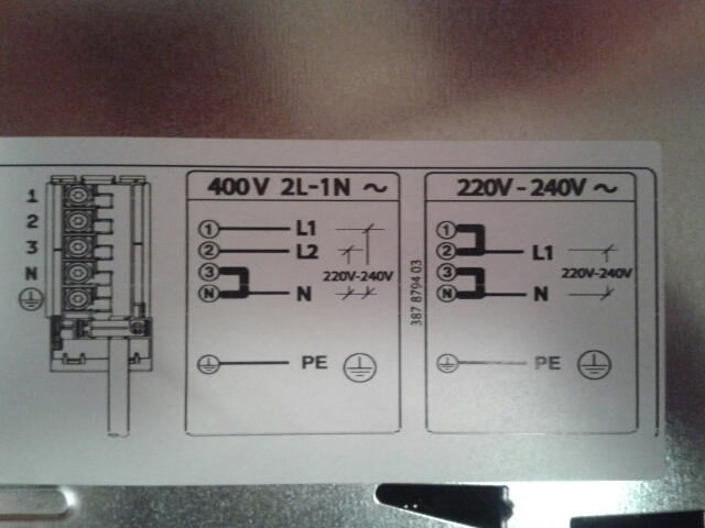

Kupujem novo "indukcijo 4x". Našel sem jih nekaj ampak vse imajo 16A al 32A x220V AC priklop.
No pri meni je v hiši varovalka 380V AC, 16A 3 faze, mislim da je "5 ali 6 žic" - mavrične. lol. Trenutno je priključena razbita Gorenje plošča gor. Še dela ampak... ni nujno koliko časa.
Vem, da se da priklopit ampak ne vem kako povezat. Al je bolje poklicat štromarja štromarja? Dejansko veliko delam z elektriko do 48 al 72V DC. To je to. Ko gre pa za kW pa me malo stisne.
Ideja, predlog? Okolica Brnika.

Vzameš eno fazo, nula in zemlja sta vsem trem skupni.
V bistvu prekopiraš priklop razbite in bi moralo delat.
