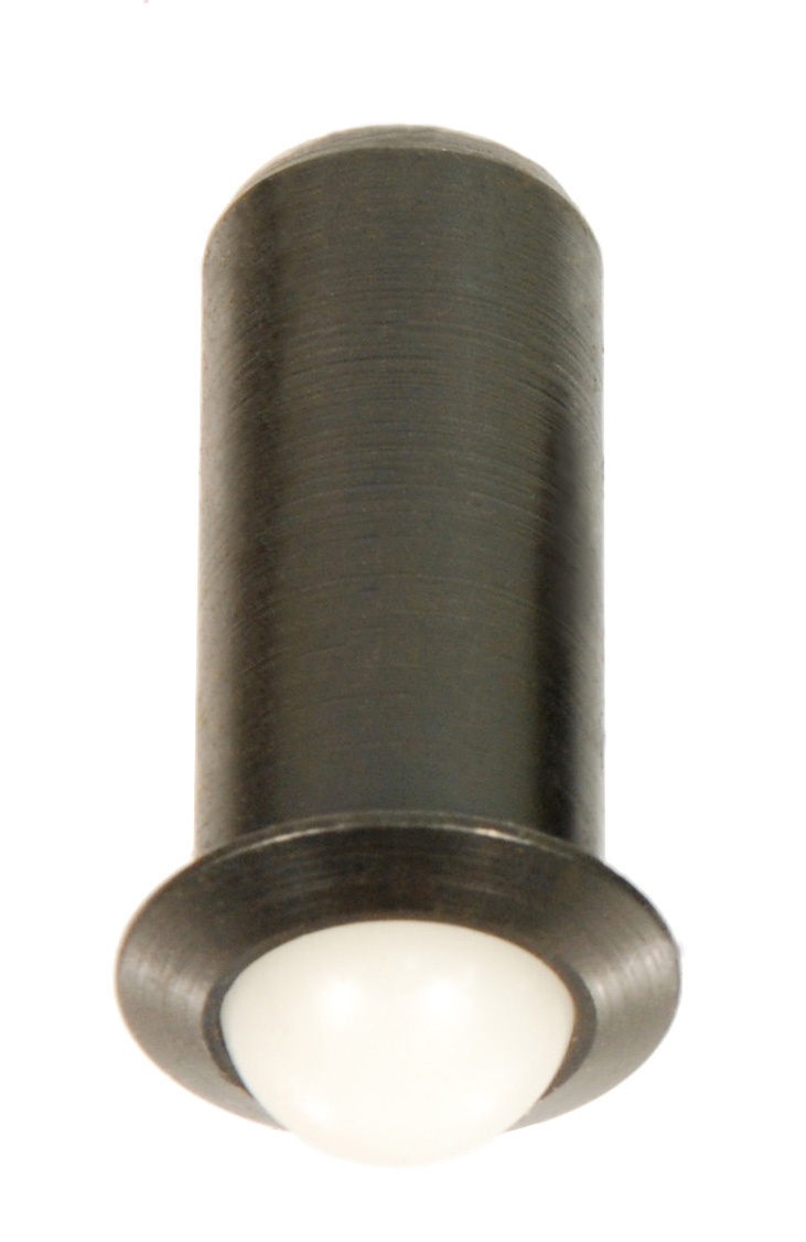

Pritisni krogelni čep, imaš pa tudi varianto z vijakom in je na koncu kroglica

In čemu naj bi bilo to namenjeno? Po sliki sodeč je to lahko umetniško zasnovan lestenec ali pa analna mučilna naprava.

Stvar je majhna, premera 3-15mm. Običajno se uporablja za kakšno pozicioniranje premikajočih se delov, da se krogljica zatakne v utoru/luknji. Mogoče vam bo najbolj znan primer pri kuhinjskem pomivalnem koritu mrežica ki preprečuje, da gredo večji kosi svinjarije v odtok. Če pritisneš dol je zaprto, če malo dvigneš pa je odtok odprt, drži pa ga iz strani takšna majhna kroglica na vzmeti.
Jaz konkretno bi to uporabil za vakumsko mizo, če je kroglica pritisnjena, potem potegne vakuum skozi, če pa ni je pa zaprto. Uporablja se tudi za kontra namen ampak brez vzmeti - nadtlak, kjer kroglico pritisne navzgor, če je nad njo kak kos piha zrak skozi, če ne, potem potem pa je stvar zaprta.
