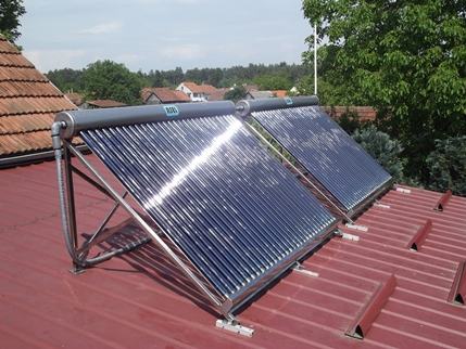

Kaj podobnega pr nas za posteno ceno? Na hrvaskem prakticno vsaka hisa ma kej podobnega. Kupil bi pa nic pametnega pr domacih ponudnikih. A smo res tako zaostali?

Če želiš take, da ti je to lahko edini vir ogrevanja vode, se pravi vakumske, se ne splača, je TČ ceneje. Ob navadnih pa itak rabiš še drug vir (oblačno vreme, zima, ...) in se spet ne splača.

Vakumske ja, preverjeno greje in dela od aprila do novembra. Pozimi pa itak ck. Kak je lahko tc cenejsa ce kuri strom in je 3x drazja?

Za npr. 4-člansko gospodinjstvo rabiš nekje 300L bojler, za to segrevat pa rabiš ca. 4 m2 kolektorjev. To je najmanj 1500€, plus ostala inštalacija, pumpe, montaža, ... TČ za sanitarno vodo je od 1000 naprej. Elektrike za TČ plačamo 7 €/mesec (izmerjeno).

Na hrvaskem se dobi komplet solarni vakumski kolektor z ventili pumpo in 200-300l bojlerjem za cca 400e, tudi za manj. V Bih se ceneje.

Ja to je pa druga zgodba, če drži. Kako pa je s servisom, garancijo, montažo?

Sej pravim, na hrvaskem je tega ogromno, z montazo ali brez, garancija 5-10 let na montazo sistem in posamezne komponente. Pr nas pa nic pametnega.
v ZG hvalijo zadevo, baje greje tudi ce je zunaj 0c sam da je sonca.

Moraš biti malce tehnika, da zadeva teče kolikor toliko brez težav. Poleti preveč tople vode, pozimi je v oblačnem ni, kontrolirat moraš pritisk antifriza,,,,,,
V kolikor delaš na novo, sem sam začel razmišljati, da bi postavil panele za proizvodnjo električne energije in potem z elektriko grel sanitarno vodo.
Razmišljam v smeri, da bi vodo grel kar z enosmernim tokom, brez razsmernikov ( možnost okvar), direktno na grelec.
Res je rabiš več kvadratnih metrov, odpade pa :
- črpalka za antifriz
- ekspanzijska enota za antifriz,
- temperaturna tipala na kolektorju,
- antifriz ( po par letih ga moraš menjati),
- ne rabiš elektrike za pogon črpalke,
Menim, da mogoče kljub malce večji začetni investiciji s časom razliko prineseš noter prav tako pa je možnost okvar sistema bitveno manjša.

Jaz ne bi mel sistema z antifrizom. Klasicni nizkotlacni, pozimi zapres ventile in spustis vodo vn. Ce sem enga prav razumel, tudi crpalka ni potrebna ce se poveze k navadni bojler. vec razlicnih izvedb je bo treba malo se pozanimat. Ampak pr nas ni nobene ponudbe, tak da kr pri sosedih po nakup in montazo.
- spremenil: -valvoline- ()
Pri vakuumskem ni problem preveč tople vode, ker je v kolektorju alkohol. Pri nizkih temperaturah kroži (se upari in ko odda toploto vodi se utekočini ), pri višjih temp. vode se pa ne utekočini več.
Če imaš kolektor nižje in bojler višje, potem deluje brez črpalke.
Če so cene res takšne, se splača iti na HR po vakuumskega.
