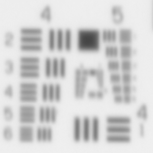

Večina consumer skenerjev ima "line sensor". Torej skenirajo vrstico po vrstico. Če ima motor pomika senzorja večjo resolucijo kot senzor, potem skener združi dve vrstici v eno vrstico (pixel binning).
Ravno zaradi tega tudi na testih kjer merijo dejansko resolucijo skenerja testno sličico vedno poskenirajo v obeh orientacijah in potem za dejansko resolucijo zapišejo povprečje.

Pixli še ne pomenijo, da je skener dejansko razločil toliko detajlov na originalni predlogi. Flatbed skenerji, ki znajo razločit okoli 5000 dpi so težki okoli 100kg in so jih nehali delat pred 20 leti. Ga pa dobiš danes z relativno mali denar. Bolj je problem vse skupaj spravit v pogon, ker niso bili nikoli namenjeni za amaterje.
Recimo, Epson V600 "6400dpi" skener ima v resnici optično ločljivost ca. 1500dpi. To je tipična številka za malo boljše consumer flatbad skenerje (ne kombo skener-printer igrače). Res, da dobiš OGROMEN fajl, ampak ko si podatke pogledaš pri 100%...
...je vse skup samo en velik blur, ker miniaturna leča v teh skenerjih ni niti pod razno sposobna take ločljivosti kot jo ima senzor v skenerju. Ko resizaš fajl na 1500dpi dobiš rezultat, ki zgleda oster tudi pri 100%.

no comment ::
no comment je izjavil:
Ti se rajš odloč v katero stran si boš zmišljeval stvari. Al stepper motor tehnologija še vedno živi ali pa imate na firmi A0 flatbed scanner z XY-stitchem. Which is it?!
jaz si nič ne izmišljujem. Imamo hp designjet 2530t s skenerjem.
glede na način podajanja in glasnost predvidevam da ima servo motor.
A ne vidiš, da ne more bit v igri nič drugega kot 5 line senzorjev z nekaj overlapa, da potem lahko skombinira sliko po celi širini. Kakšen je motor (in/ali kako mu rečeš), ki vleče predlogo mimo senzorjev, je pa čisto vseeno. Če korak ("step" - get it?!) ni manjši od 1/1200 palca, potem tudi resolucija ne more biti višja od 1200dpi.
Sicer pa, če ta stvar da od sebe več kot pravih 1000dpi sem jaz bicikel. Pa nič hudega, ker ni namenjena visokoresolucijskemu skeniranju, ki ga rabiš praktično samo tam, kjer so predloge miniaturne.
- spremenilo: no comment ()
