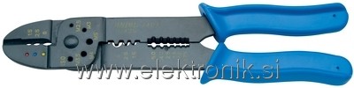

b3D_950 ::
Dobiš verjetno tudi v merkurju.
Tisto stikalo na prvi sliki dobiš v obiju. Odpreš in nalotaš žice pa je to to...Verjetno je minus že direktno zvezan, tako da potem samo plus kabl prekinjaš s stikalom.
