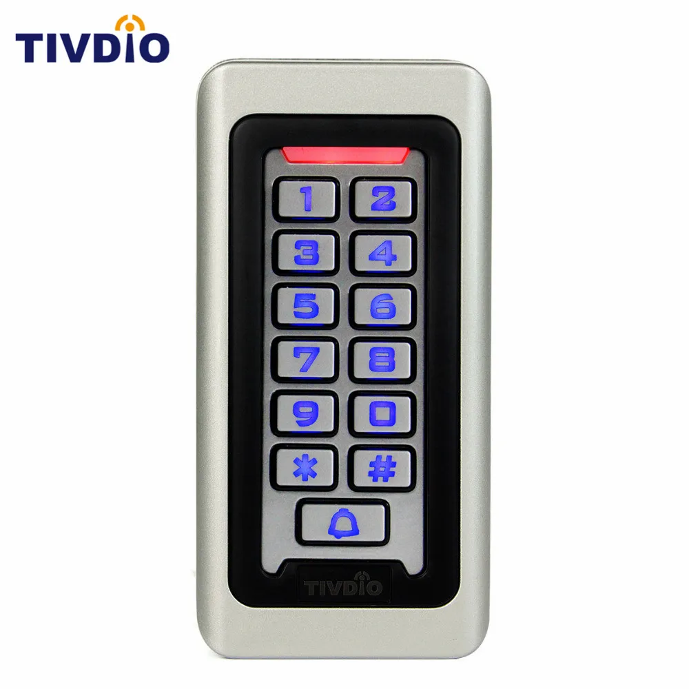

Nabavil sem številčno ključavnico za vhodna vrata - LINK in ustrezen napajalnik - LINK.
ključavnica -
napajalnik -
Ker ima ključavnica tudi tipko za zvonec, bi jo namestil na mesto, kjer imam sedaj 220V stikalo zvonca in seveda napeljavo 220V. Ker pa ključavnica deluje na 12V, zvonca ne morem direktno priklopiti na ključavnico...
Verjetno bi rabil nek rele, ki bi deloval na 12V in bi ob pritisku na gumb za zvonec aktiviral zvonec namesto sedanjega stikala ??
Ali naj kako drugače rešim zadevo?
Nov 12V zvonec bi tudi bil rešitev, ampak imam samo 3 žice do zvonca, "štemal" pa ne bi rad....
Za predloge se že vnaprej zahvaljujem.

Bi bil ta rele mogoče vredu - LINK ??
Ima možnost priklopa stikala in čas se nastavi na minimum npr....
lp
lp

odvisno. če pride na eni strani na stikalo 12V(govorim o stikalu ki je zraven releja), se da brez težav zrihtat drugače ne, predvidevam da, saj ni nikjer videti kakšnih regulatorjev, imaš le optocoupler, ki ločuje 2 "vezji" ali kako bi temu rekel. glede na to da je 2€, naroči potem pa od tipke za zvonec zvezal GND --> GND napajalnika in 12V na enega izmed pinov, kjer naj bi bil priključen gumb(na releju)

Glej, da ne boš zvezal tako, da boš s tipko odklenil vrata.
Mi je kolega rekel, da je videl tipkovnico za ključavnico, ki si jo odvil in sklenil en par žic pa je ključavnica odprla. Bi bil previden preden bi eni elektroniki zaupal vhodna vrata.
Tipke morajo biti neumne, ne smejo dati signala prava koda ali kaj podobnega. Ker je takšne enostavno prevezati.
Never trust a computer you can't throw out a window
FX6300B ::
ja najboljše je tako da imaš notranjo enoto ki je škatlica, pač pametna stvar na katero je priključena zunanja enota (le tipkovnica), tako da je če ven spraviš tipkovnico prideš le do žic ki v glavno enoto lahko vnašajo le kodo .. nemoreš priti do žic od ključavnice
po slikah sodeč je vdreti zelo lahko...
potrebuješ le 12V vir, torx izvijač (na linku je to kao vandal-free ta torx lahk kupiš kjerkoli
), in klešče
lahko pa tudi vse skupaj odtrgaš od stene.. ti še piše katera bavra žice je za kaj hahah :) povežeš rumeno in črno na 12V napajanje in se ti odpre
max 5 min dela pa si notri
May the force be with you!
- spremenil: FX6300B ()
FX6300B ::
oz še lažje je, nerabiš sploh nobenega vira, saj se že sama tipkovnica napaja z njim
, tako da odtrgaš in povežeš rumeno in rdečo žico haahah
dc10 ::
to vse najbrž drži, bom malo potestiral zadevo, ampak še vseeno bo bolje kot sedaj, ko so vrata vedno odklenjena, ko sem doma in okrog hiše kaj delam....ko se gre od doma pa se tako ali tako vrata zaklenejo in je to OK.
