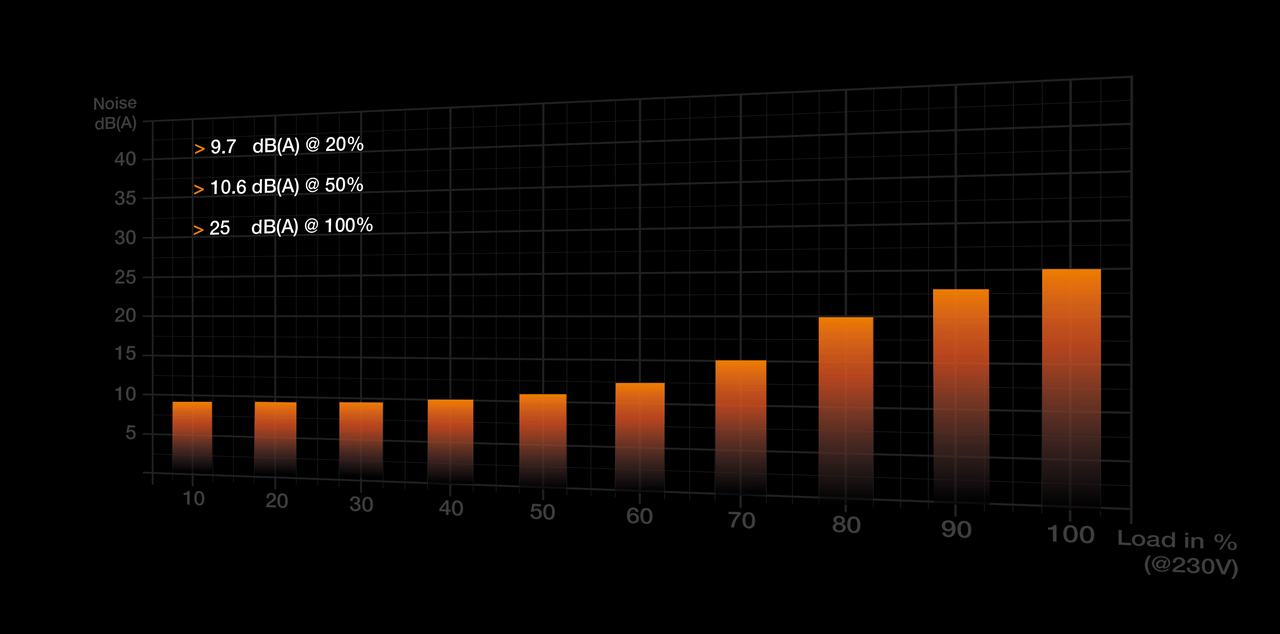

XFX TS 650W Gold (wired predvidevam, skop oglas z info, ne modular) ima single +12V linijo, 54A, torej max moč 648W
648 - 412 - 176 = 60 W ;toliko v najslabšem primeru ostane za mb, ram, hdd, ventilatorje.
Glede na krivuljo grafa load/obrati ventilatorja (hrupnost) mora postati precej obremenjen ( 588/648 W; 90% load), da začne tuliti.

Graf load/obrati ventilatorja (hrupnost)
https://www.bequiet.com/admin/ImageServ...
https://www.techpowerup.com/review/amd-...
btw, gpu v max loadu preglasi nov psu za 12 dBA (37 dBa vs 25, oboje za max load), tako da če si prej slišal xfx tuljenje pri igranju potem je preglasil gpu, kar je precej slab znak.

Mene bolj čudi, da je prej napajalnik bil pri 225W tiho, pri 277W pa tulil na polno.
Tako da kot sem napisal... Nekaj druga še je tukaj kot samo Watti.

Sicer pa za RX 7900xt priporočajo 750W, dober 850W je že "safe". Kako se obnese pri obremenitvah, pa se lahko malce raziskuje po spletu.
Ne vem, zakaj gredo nekateri ranti v to smer, napajalc za to konfiguracijo je non-issue.
