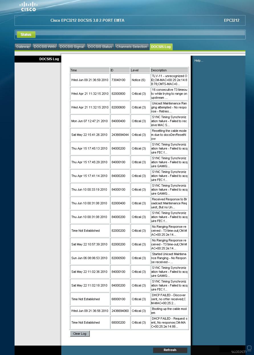

Še moj log iz mojega cisco docsis 3.0 modema.. zadnji v logu je SPET DHCP !:
http://www.netsky.org/ciscolog.jpg

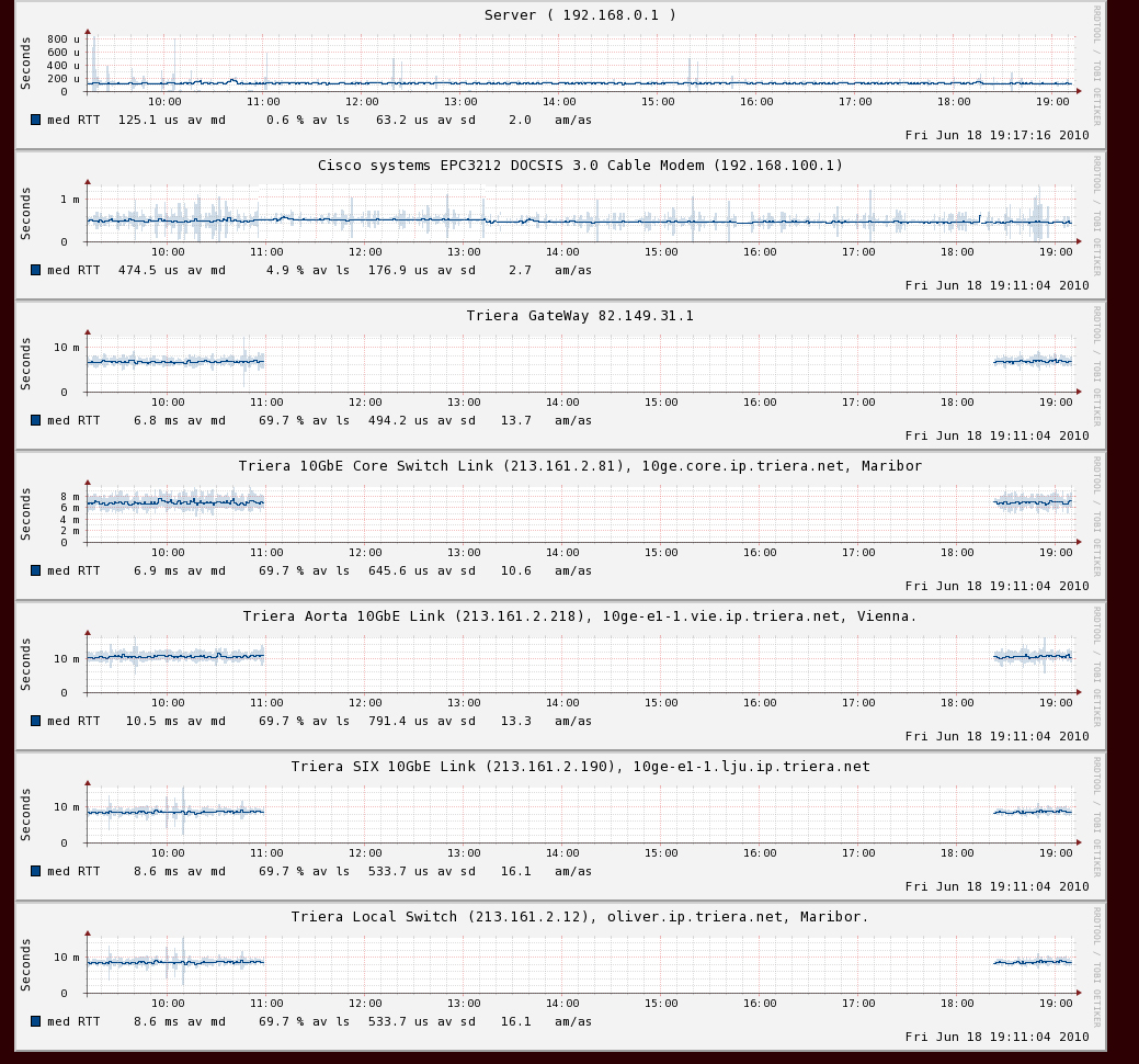

Spc ::
PIČKA VAM MATERNA TELEMAHOVA.
Danes me je 25 ljudi iz tabora klicalo kaj se dogaja z internetom.
CELI DAN, CELOTEN TABOR BREZ INTERNETA, DHCP server sploh ni niti ni pingable od zunaj.
Kaj se vi greste ?
KAJ STE FUKJENI ?
Če vidim koga od telemacha se naj pazi .. ker bo hudo tepen od mene OSEBNO ! ;(( ;(( ;(( ;((
Graf:
http://www.netsky.org/graf18062010.jpg
Modem LOG:
http://www.netsky.org/modem18062010.PNG
  • spremenil: Spc ()
