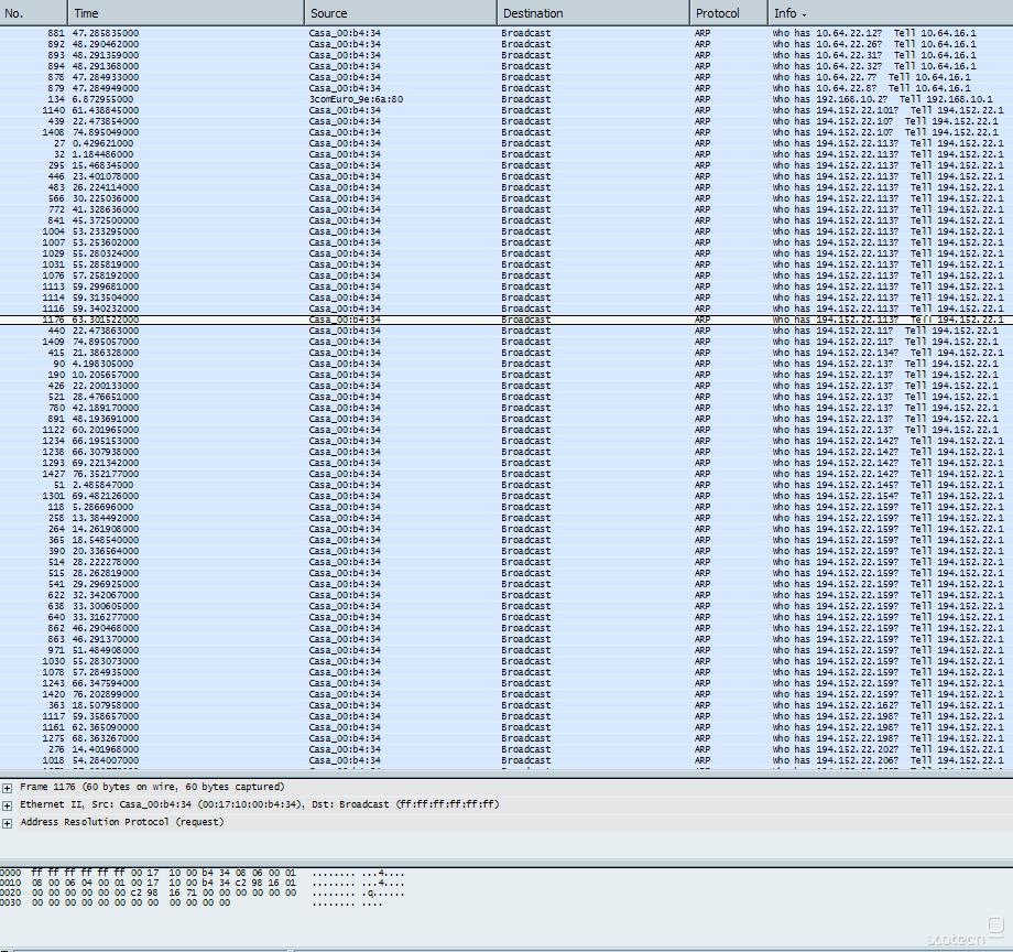

Tukaj imaš vse lokalne ipje:
http://www.netsky.org/casaip.png
1. 194.251.22.1
2. 194.251.22.2
Še moj DHCP request na caso:
http://www.netsky.org/casaip2.png
10.* so po večini modemi in DHCP relay-i.
Še kaj vas zanima ?
  • zavaroval slike: Tilen ()

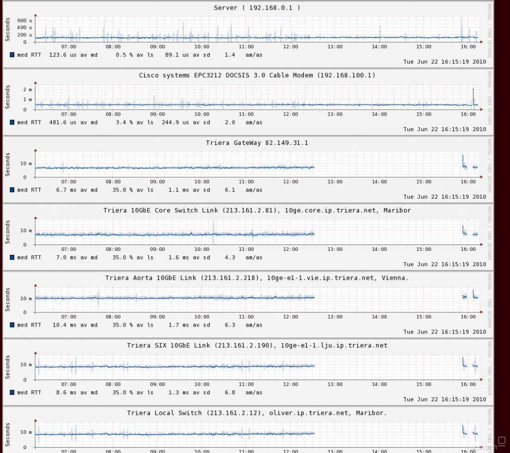

BlueRunner ::
Še vedno je lahko DHCP postavljen in zadeva deluje, a ne sme biti DHCP request pogoj, da mi steče promet !
IP source guard?

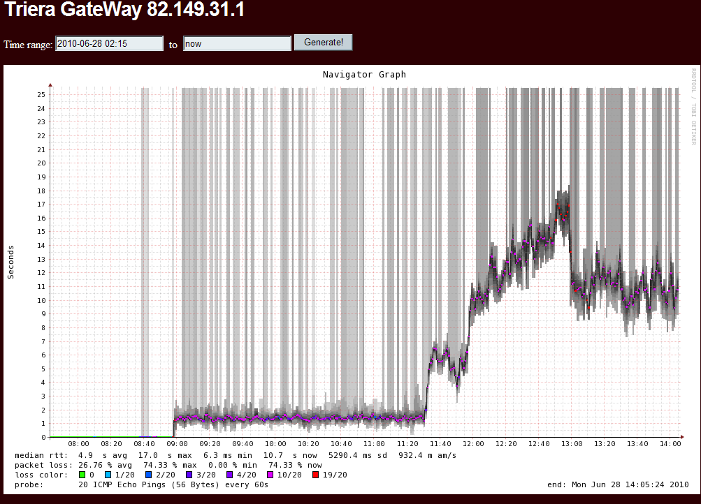

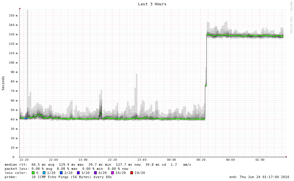

Kaj pa je to sedaj neki hudi lag do google.com ?
http://www.netsky.org/telemach/tujina06242010af.png

Pri meni zaenkrat ok, brez prekinitev.. kako dolgo bo tako si rajši ne upam mislit kajti lahko že danes pade link.. noben tega ne more vedet ker je pri telemachu vse tak na random..
Za google sem mislil ta ip naslov: 74.125.43.106
Sem poglej:
http://xi-networks.net:8005/cgi-bin/smokeping.cgi?displaymode=n;start=2010-06-14%2013:57;end=now;target=Other.ggls

Spc ::
Kaj pa tota..
20 000ms responsa do njihovega gateway-a..
http://www.netsky.org/telemach/telemachfukici2004214243wsa.png
Se vidi kaki loleki in boleki delajo na telemachu.
Bo treba spet reklamirat poližnico za ta mesec z priloženimi grafi.

Spc ::
Nič se mi ne da pričkat.
Pokažem kaj se dogaja.
Zadevo smo rešli po 45. minutah ko so morali vse resetirat na njihovi strani.

Ja meni in sosedu sedaj tudi vredu deluje.. samo vprašanje kako dolgo.
Pač zjutraj ob 9. se je začela težava z hudimi pingi ( 30000ms )... sedaj pa so "popravli"..
