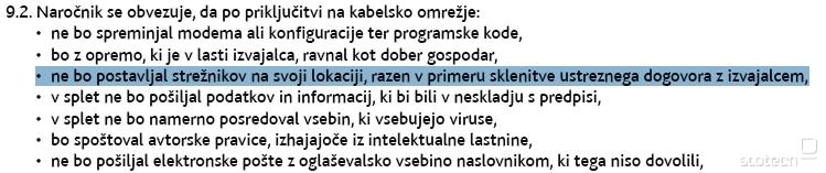

Kaj pa obsega vse 4. alineja? :D

VIP pozabljaš.
Jaz nisem nič postavljal, jaz sem ŽE IMEL postavljene vse serverje od kar imam triero.
To je nekje 10 let, vi ste me prisilili v nov ip, starega več nimam.
Torej ti mi hočeš povedat, da na starem ipju je bilo to dovoljeno, na novem ni, ste pa mi ip sami menjali brez opozorila in vprašanja če lahko.
Tehnično pa sem še vedno na trieri in ne telemachu.
Dokaz: 82.149.31.58 resolves to cpe2-31-58.cable.triera.net
Če ni dovoljeno postavljanje bilokakšnih strežnikov kako naj uporabniki uporabljajo:
p2p, skype, octoshape, špile, quake3, VNC, Remote desktop, MSN Messenger (desktop help) ... itd itd itd.
Ta pogodba je tako napisana, da vbistvu uporanik ne sme vklopit interneta, ker je v prekršku, verjetno jo je lepa brena pisala.

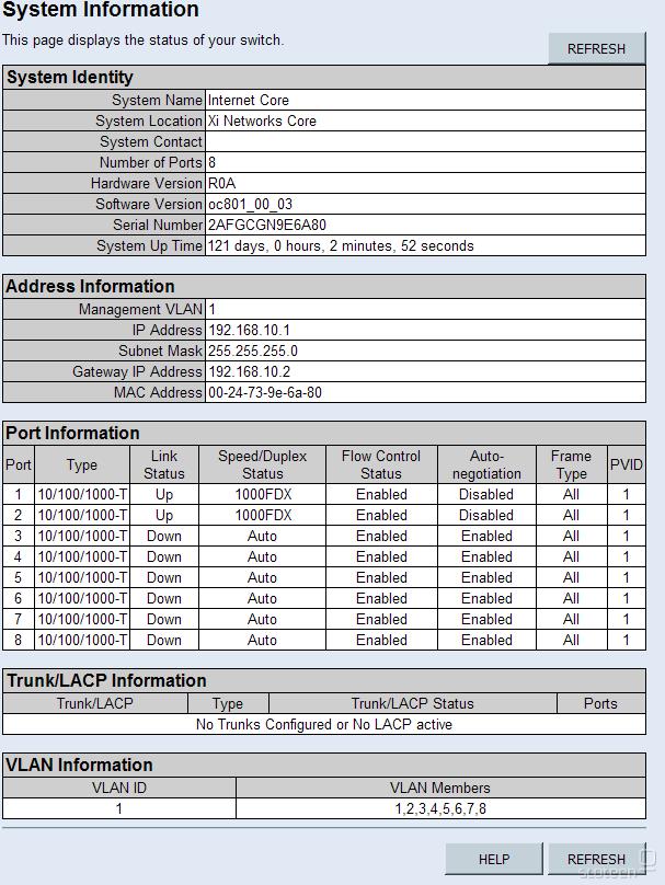

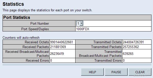

Je pa moj sistem že up 121 dni, brez napake na moji strani:
Internet port povezan direktno v modem:
0 errors.
