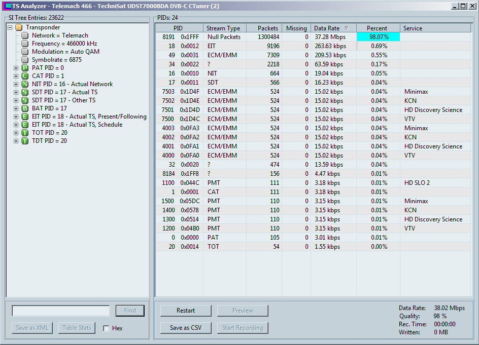

Kaj se dogaja na frekvenci 466MHZ ( DVB-C):
Kot vidite majnkajo stream-i.

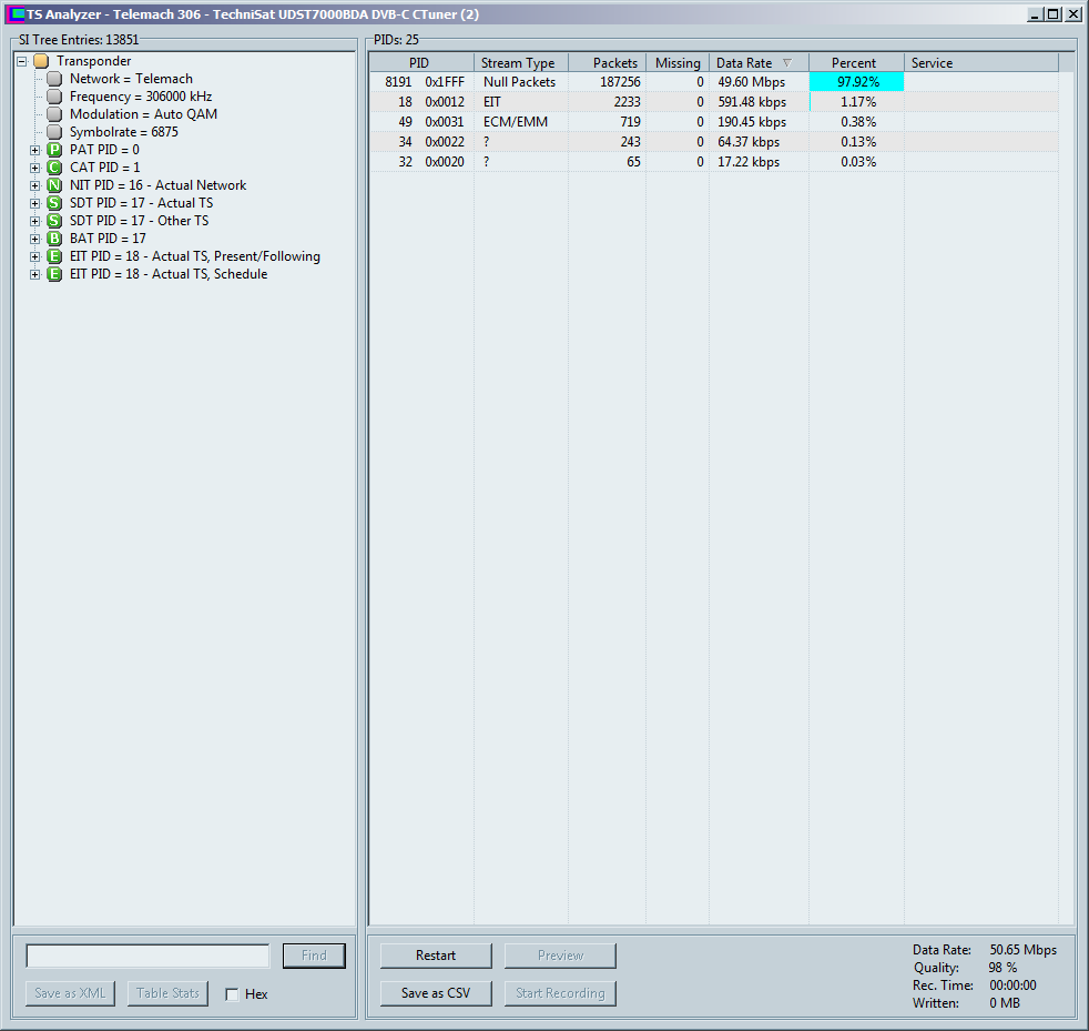

Na 366MHz pa ni nič, samo null-packets:
Vbistvu so vse frekvence zgubile stream-e, ostajajo samo null-packets in PMT/PAT/ECM.

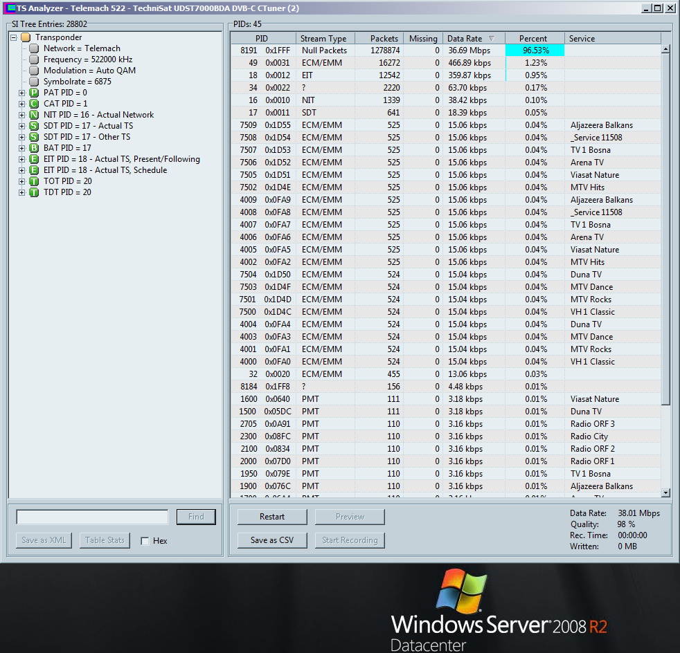

Niso zakodirani, sploh ni MPEG-2 videja in audia:
522MHz:
