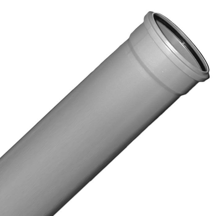

Zej pa tko, jst sem mel črno plastično cev po dvorišči ene 3 metre dolžine, premera okol 12cm.
Do te cevi pa še 5 metrov šlaufa po tlakovancu. Torej nekje okol +30L vroče vode.
Sonce je sijalo gor od 11ih pa do šestih.
Poleti ko je bila voda proti večeru že zelo vroča je blo za 3-4 tuširanja.
Spomladi in jeseni, ko je toplo pa za 2 tuširanji, saj se ni tko segrelo.
Seveda zato, ker z mešalnim pač mešaš vodo.
Preveč spet ni dobr, ker boš rabil dolgo da se segreje.
Poznam pa enga, ki ima ene ~20 metrov črne tanjše cevi v krog zvito na travi, pumpo ki se vklopi na vsake tolko pa obrne vodo v bojlerju s tole, pa ma toplo vodo zelo hitro.
Brez mešalnega ventila, pa se lahko poleti popariš.
Jaz tako črno:
Tist drug pa neki tazga, samo zvito kot čokoladni polžek:
