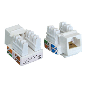

V spodnjem nadstropju imam dva kabla en za TV (VLC) in en za internet, ki bi ju rad speljal v zgornje nadstropje po enem kablu. Narisal sem eno shemo kako naj bi to vse zgledalo pa me zanima če grejo lahko podatki dveh omrežnih aplikacij (TV programi in internet) po enem kablu? Problem je RDEČA črta. Ali lahko podatki obeh aplikacij potujejo skozi en kabel do drugega switcha, kjer se ponovno razdelijo vsak v svojo mrežno?
Načeloma bi srednji switch lahko umaknil ven ampak še vedno mora vse iti preko rdečega.

razdeli obstoječ rdeč utp na dva kabla al pa kupi že narejeno rešitev
boš mel pa pol "samo" 100mbit prenosa
edit: aha. je problem če blo šel tv signal normalno tkole čez switch..najbrž bo šlo...me bo kdo drug popravil, če ne :)

ja gre - če imaš 1Gb ethernet kabel / kjer se uporabljajo vsi pari... z drugo vezavo lahko uporabiš 2 x 4 žičke vendar dobiš dve vezavi po 100Mb / poguglaj vezavo ethernet kabla za 100Mb kjer vidiš da potrebuje le 4 žičke....

Brez grdega improviziranja, bi za to rabil dva pametna switch-a in Vlan trunk med njima.
Za povprečnega home userja definitivno predrago.
Vse druge variante pa so grde improvizacije. Ampak tudi varianta z dvema mrežnima karticama je že sama po sebi grda improvizacija.
'Zloraba' UTP kable, da preko njega pelješ 1x 100mbps je izven vseh standardov. Lahko dela, lahko ne dela. Nobene garancije nimaš, niti glede tega, na kakšno razdaljo to še deluje brez hujših motenj, ki bi ubijale še tistih 100mbps.
Razmisli o proxiju, preko katerega bi vsi računalniki dostopali do tv, brez da podvajaš kablažo, vgrajuješ dodatne kartice in tuhtaš, kako bi tlačil dva utp kabla v enega.
Ali pa napelji še en kabel in nehaj komplicirat.
2x 100mbit. in stvar dela. preizkušeno. ne na samo na eni lokaciji. pri meni ne, ampak drugje, kjer ni bilo možno napeljati dodatnega kabla.

Saj nisem rekel, da ne dela - rekel sem da LAHKO dela. Ali pa tudi ne.
Ker ni po standardu, ni garancije, da bo delalo.
100Mbit zahteva 4 žice. Dela če kablaš ve kaj mora narediti.
Enkrat sem že iskal, pa nisem našel... Skratka iščem tole, te razdelilce, vendar ne za tako ceno (http://www.cablesonline.com/rjnespadca...., recimo navadni so po par deset centov na ebayu in aliexpressu, kaj pa te, namenjeni delitvi kabla na dva dela? Je kdo našel ugodno in kvalitetno izvedbo (cat 5e in cat 6)?

To delam sedaj...
Ok, saj to ne delam vsak dan, samo bi pa bilo kul, če bi dal tiste par usd in dobil 10 komadov že narejenih... Prihranjeno delo in bolj estetsko je.
Kolikor sem gledal, tega za nek mali denar ni.
