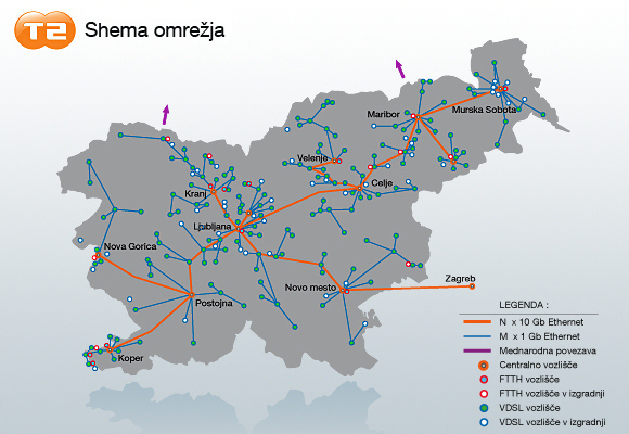

https://slo-tech.com/novice/t589899
Kar se pa tiče ostalih operaterjov, pa ni nekih pametnih podatkov (go figure ;(().
Recimo t-2 pravi da ima po sloveniji 10Gbit linke, jasno pa nobenga podatka po tujini (ker bi te verjetno glava pekla)
