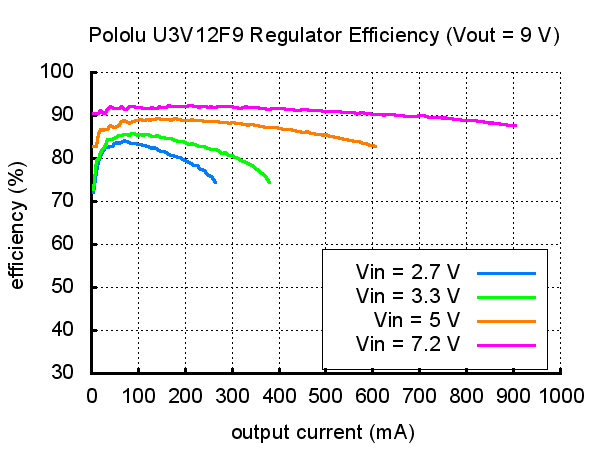

step-up iz 5 na 9 voltov pri 500mAh inputu?
a) izgube smo zanemarili ker v teoriji jih ni
b) ne rabimo 500mAh, ker bomo delali z manj ker bo pa ja dovolj
Glej slike tukaj in si poračunaj, koliko dobiš ven: http://www.pololu.com/product/2116
Graf:
http://b.pololu-files.com/picture/0J429...
Jaz tega ne bi poskušal delat z usbjem, razen, če misliš to priklopit na adapter, ki daje ven 2A (in tudi usb kabel, ki to zmore).
Graf:
The maximum achievable output current is approximately proportional to the ratio of the input voltage to the output voltage.
