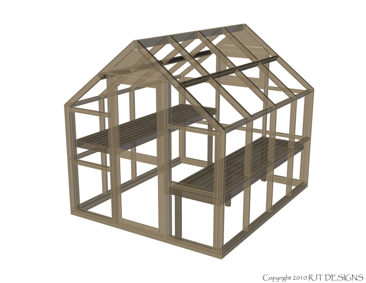

Zadal sem si cilj, da postavim rastlinjak podoben temu
Mislim, da bo nastal problem pri lesu, ki bo konstrukcijo zakopan v zemljo. Sedaj me pa zanima kakšna bi bila alternativa za to? Mogoče obleči les (ki je v zemlji) v nekaj kar nebi zgnilo ali kaj drugega? Razmišljal sem tudi, da bi dal nosilne palice aluminjaste, na katere bi potem pritrdil ostale lesene deske.
Vaše mnenje?

Tisti del lesa, ki bo v zemlji lahko obdelaš z katranom.

Za lesene konstrukcije je značilno...pocinkano/barvano jekleno sidro na katerem stoji les. Če maš varilni aparat, fleksarco, nekaj deblejšega pleha (ali en U profil) in palico rebraste armature bo to mala malica.
Zgleda pa tako:
........XXXX......
........XXXX......
........XXXX......
......||XXXX||....
......||XXXX||....
.........N........
.........N........
.........N........
.........N........
"X" je leseni steber
"|| in =" je zvit pleh v "U" profil
"N" = rebrasta palica
Vse skupaj zapičiš v zemljo in je rešeno. Sam jeklo mora biti zaščiteno itak.

Les najbolj enostavno izoliras tako, da del, ki je v zemlji zavijes v vsaj 3 vrecke
za smeti. In to dobro, tako da iztisnes zrak in se pvc lepo prilega lesu.
Lahko pa uporabis akacijev les, ki je zelo odporen na gnitje in tudi poceni.

da ne bi kdo te idiotije prakticiral. prvič vrečke že 20 let niso pvc, drugič niso za zunanjo uporabo in samo vlaga se bo noter nabirala...
akacijev les pa je pametna ideja.
lahko pa tudi poiščeš po trgovinah raznorazne PVC profile za stavbno pohištvo; od oken do pravokotnih oblog. in to nekako vkomponiraš v leseno konstrukcijo; morda samo privijačiš spodaj na les da celoten pvc profil leži na zemlji.
