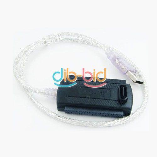

Kupil sem tale adapterček na sliki, ker moram nekaj podatkov iz IDE diska spravit na comp, pa me zanima naslednje:
- disk normalno zazna, vendar po kopiranju parih fajlov se vse ustavi in disk izgine
- če dam disk iz napetosti in nazaj se zadeva ponovi spet kopira in se ustavi, ne pomaga da ga izvlečem iz USB in ponovno priklopim (pisk je vendar diska ni videti)
- je imel kdo s podobnim adapterčkom enake težave, ali je problem kje drugje oz. kaj bi lahko bilo.
Še info. Disk je 100% normalno delujoč in normalno funkcionira.

Napajanje je normalno preko pinskega priključka na disku.
Sej pravim vse dela dobro, samo škoda ker samo 1 min ali pa še to ne. Nekaj ga zmoti pa ne vem kaj.
Sem poskusil s tor... in je isto sranje, nekaj časa OK potem se vse ustavi.
Sumim na adapter.

Anney ::
Tudi to sem že poštudiral. Torej s to trenutno kitajsko plasiko nebo nič.
Imam comp z IDE ja. (ja vem lahko bi kopiral preko UTP ali oddaljenega namizja, samo nočem)
Bo treba v nakup te ploščice samo kaj k bom spet čakal mesec ali več.

Anney ::
Ke moram priklpalajat dve mašini, pa večkrat mi pride prav zato iščem bolj elegantno rešitev.
Torej ta adapter je očitno fuč ali je lahko kaj drugega?

Duhec ::
Če ta konverter rabi gonilnike potem preveri na proizvajalčevi strani, če obstajajo novejši.
Povej kje imaš jumper na IDE disku, ki določa v katerem od 4-ih načinov je: CS(cable select), Slave, Single(Master) ali Master with Slave present?
