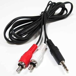

ninjaxx ::
Pozdravljeni,
kupil sem hišni kino, zdaj me pa zanima če bi ga lahko kako priklopil na moj računalnik. Spodaj prilagam slike računalnika in woofwra. Na te zadeve se nič ne spoznam, priklopil bi samo tako, da bi imel neki zvok, lahko imajo vsi zvočniki naenkrat enaki zvok.
Zahvaljujem se za odgovore.
