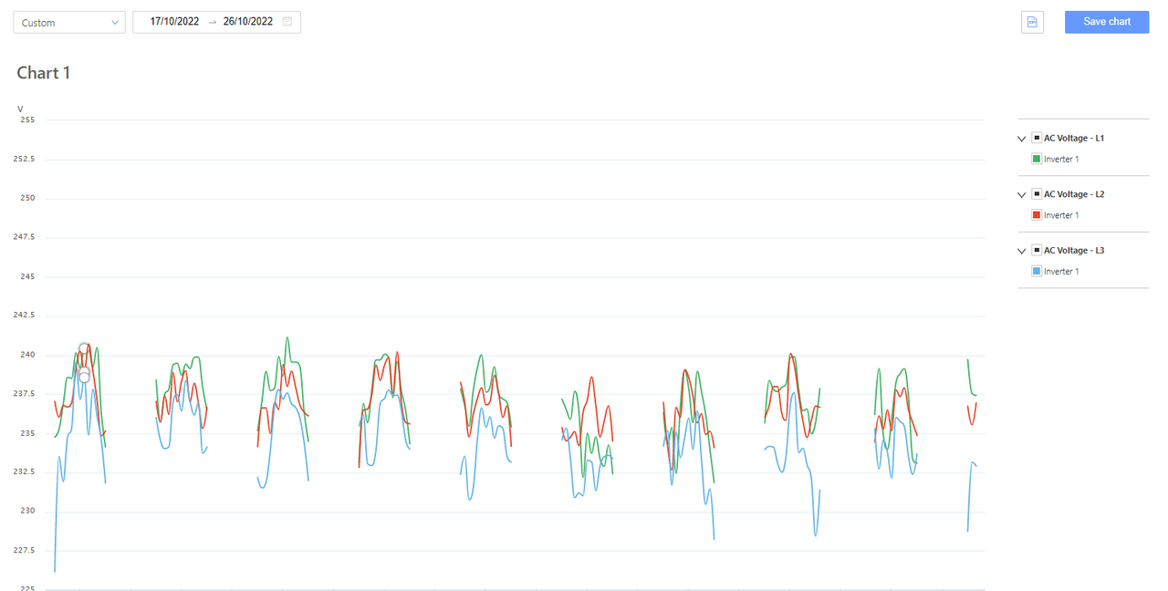

Koliko jaz razumem, ne morejo. Pri meni so naredili meritve in ugotovili, da se preveč dvigne napetost (nad neko dogovorjeno/standardizirano mejo, ki bi lahko povzročala težave/okvare drugim v omrežju). Zato so mi pač omejili močno možnost oddaje.
Ni samo to vzrok. Meni so jo omejili, čeprav dokaj nizko fila. Je še kar nekaj lufta.
P.S. Škoda, ker ne meri tudi izven delovanja. Očitno imamo malo nizek štrom. Celo prenizek.
Tole so 15-minutna povprečja, kot večina logiranih podatkov.
Če primerjam svojo z grafom logiranim na 1 minuto, je graf iz SE tudi 5V nižji.
Da bi SE pa nonstop logiral napetost pa res ne bi bilo slabo...
Verjetno ne more, ker je ugasnjen. Pa čeprav priklopljen na štrom. Zelena agenda, pač, ni logično da bi kuril drug štrom.
Pri štromu je vse, bolj ali manj, v povprečjih. Nobena stvar se ne zgodi v trenutku (razen strele).
Četudi dam dnevni graf (5 minutni), ni nič drugače.
MadMax ::
Pri štromu je hakeljc v krajših povprečenjih, vse bi se dalo izbrskat iz predpisov in standardov (oz. bi kak znalec podal povzetek). Par sekund na 260V bi že ubilo kako napravo, pa tega že na minutnem povprečku ne vidiš.
Tranzienti strele so ena rahla posebnost (tudi trenutek traja nek čas), vseeno pa tudi v povprečenih časih krajših od 1min napetost ne sme bežat izven toleranc.
Želel sem samo povedat da je 15minutni interval povprečenja pregrob za podajanje laične ocene ali bi lahko elektro dovolil več ali ne.
Sam sem primerjal 15-minutno solaredge povprečenje z minutnim iz shellyja v homeassistant, pa je videt razliko (če bi gledal 15sekundna povprečenja bi bila razlika še večja). Če bi pa povprečil na 24 ur pa bi bilo verjetno vse znotraj 1V od nazivne...
Skratka, nekako tako kot v solaredge appu vidimo trenutne parsekundne maksimume do limitiranja oz. nazivne moči elektrarne, 15-minutni povpreček (graf) pa je občutno nižji.

feryz je izjavil:
Preko Modbusa dobivaš vse podatke 24 ur na dan, tudi meritve vseh napetosti na razsmerniku.
