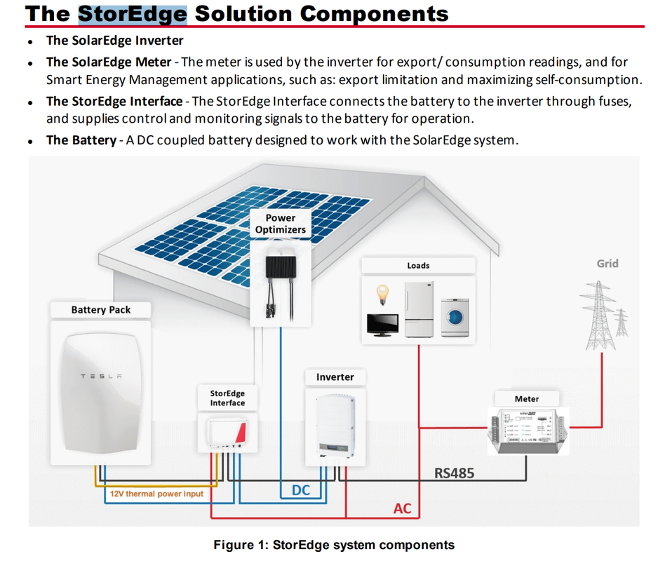

A se je kdo že poglabljal s povezavo baterije (oz. baterijskega sistema) z obstoječim SolarEdge inverterjem (npr. SE15K)?
Počasi se bo verjetno tudi to začelo promovirat.
Inverter kot tak, nima nič z baterijo. Nekje sem zasledil tole slikco:
 SolarEdge1
SolarEdge1
Se pravi samo SolarEdge SESTI-S4 v paraleli povezan z DC dovodom, ki skrbi za filanje in praznenje baterije. Sam inverter potem (ponoči npr.) dobi DC iz baterije in dela AC trofazni tok.
Vsi so povezani z energy meter, da se ve kdaj se izvaja polnenje in kdaj praznenje baterije...

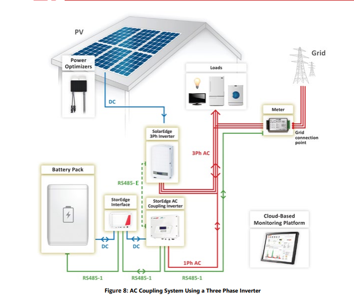

V drugih primerih (oz. po večini) pa tako postavitev:
 solaredge2
solaredge2
Ta je meni nelogična. Imamo 3 fazni inverter (ali nek non SolarEdge inverter), potem pa še enega enofaznega (SE5000H). A potem je napajamo z baterije samo eno fazo?
Vse te variante kolikor razumem delujejo samo če grid deluje. To ni off-grid.
Ima kdo kakšne izkušenje/informacije s tem?
  • spremenil: kranjcb ()
Taka zadeva najbrz v teoriji komot dela tudi offgrid (z dodatkom enega stikala da gres rocno v ta nacin kadar rabis), problem je da rabis potem precej bolj mocne baterije, da zmorejo v celoti nadomestiti 3x20A oziroma kolikor pac imas prikljucek. Tako da v praksi se najbrz ne splaca.
  • spremenil: Lonsarg ()

Pa pustmo zdaj off grid žled variante. Kako je pri obstoječi on grid 19kw net metering elektrarni možna povezava z baterijami? Tehnično, ker tiste tadruge variante ne razumem.
SambaShare ::
kranjcb je izjavil:
Najenostavneje je zamenjati razsmernik s hibridnim, takim ki je požegnan s strani SODO. Iz glave sicer ne vem za nobenega s 19kw.
