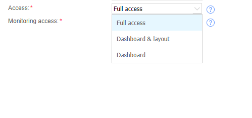

driver_x ::
Najprej se zmenimo, kaj je admin dostop:
1.) servisni dostop preko SetApp aplikacije;
2.) servisni dostop preko displaya in menijev na inverterju;
3.) admin modul v MySolarEdge aplikaciji (in ekvivalentni spletni strani)?
Kar je pod 1. in 2. je prav, da navadni uporabniki nimamo dostopa, saj se tam nastavljajo parametri omrežja, ki jih določi elektro podjetje. Pod točko 3. pa je nekaj brezveznih stvari (npr. lahko naložiš sliko svoje SE) ter možnost vključitve API-ja in generiranja ključa zanj. API ne omogoča nobenih sprememb parametrov razsmernika, kakor tudi ne dostop preko vmesnika Modbus.

bf4ed ::
Sem jaz plačal?
Je na mojem objektu?
Potem nimajo kaj monterji dostopat do mojih stvari ko enkrat vse namestijo.
In naj mi dajo geslo če zahtevam.
Kaj če hočem layout spremenit in zbrisat njihov logo? Ne smem ker so oni priklopili?
Nimam še SE, bo pa zanimivo ko pridejo montirat.
Ne gre to tako, dečko.
Če hočeš drugače, boš kršil Solaredge pravila. Oni striktno ločujejo inštalaterje in uporabnike. Kot bi rekel elektru naj ti da kljub od omarice s števcem, ker si jo ti plačal in ga oni nimajo kaj rabiti.

driver_x ::
Potem očitno ta firma ne pozna izdelka, ki ga prodaja in vgrajuje.
Ni čisto tako. Do API nastavitev in podobno lahko user brez problema dostopa.
Samo Full access rabi.
wcpapir ::
Vse to lahko delam brez Full access. Fery pomoje si zamešal malo.
driver_x ::
A s tem full accessom dobiš tudi t.i. admin modul, tretja stvar poleg layouta in dashboarda?
wcpapir ::
Ne, admin modul imam brez full acessa. Admin modul kjer nastavljaš fotografijo, public adress, public display, kiosk view, API access, preformance ratio itd.
driver_x ::
Sicer pa teh stvari ne uporabljam več, odkar imam razsmernik preko Modbusa priključen na svoj sistem pametne hiše.
Likalnik ::
wcpapir je izjavil:
kako si dobil admin modul? preko podjetja kateri so ti montirali SE? očitno ima vsako podjetje drugačno/svojo politiko...eni brez težav omogočijo admin dostop drugi očitno pa ne
driver_x je izjavil:
zakaj je Modbus? oziroma zakaj se uporablja....kdo ti ga to montira?
  • spremenilo: Likalnik ()
driver_x ::
Modbus je vmesnik, preko katerega lahko lahko komuniciraš z različnimi napravami (branje/pisanje registrov, branje in nastavljanje digitalnih vhodov in izhodov), zelo stara in razširjena zadeva. Solaredge razsmerniki podpirajo Modbus TCP protokol preko omrežne povezave. Ni potrebnoi ničesar vgrajevati, le inštalater ti mora to v nastavitvah omogočiti (ena kljukica v nastavitvah). Razsmernik potem preko kabla priključiš na svoje omrežje (preko WiFi ne deluje). Nato potrebuješ le še programsko opremo, ki zna komunicirati z Modbus napravami. Solaredge ima objavljeno specifikacijo, kjer najdeš informacijo o tem na katerem naslovu se nahaja kakšen podatek.
bf4ed ::
feryz je izjavil:
Elektro omaro s števcem sem sam kupil in vse kaj je vgrajeno zvezal. Podpisal sem da je njihova. Prišel elektro in priklopil dovod in zmontiral ključavnico. Tu nimam nič proti, podpisal sem da jim vse predajam.
A inverter je moj in ne od monterja. Solaredge pa nevem kaj majo pri tem, mogoče bom celo mel katerega drugega proizvajalca.
Gre se zato da nočem da nehče šara po mojih stvareh.
  • spremenil: bf4ed ()
V bistvu ti šariš po stvareh, ki niso tvoje. Zato so taka pravila.
Malo razmisli, pa ti bo potegnilo.
Z igračkanjem z nastavitvami lahko narediš nemalo škode.
  • spremenil: feryz ()
driver_x ::
Tako je, ti šariš po nastavitvah, ki se tičejo omrežja. Omrežje pa ni tvoje.
wcpapir ::
Pustite ga, naj dela kar če, čeprav mi ni jasno kako bo plačal kako odškodnino iz odgovornosti ko bo piz****.
driver_x ::
Sicer pa obstaja navodilo tudi za te nastavitve. Povejte, če je med temi nastavitvami kaj, kar bi radi spreminjali.
sirotka ::
Evo potrjeno, konec septembra montaža. Slabo leto je trajalo od iskanja ponudb do montaže.
bf4ed ::
Saj ne mislim šarit po nastavitvah, gre se za princip da mene ven zaklenejo iz mojih stvari.
Itak se pa ne more nič zgodit, bo prej števec odklopil pri napačni napetosti in toku. Pa še NH varovalke prej pregorijo. Elektro je s svoje strani zaščiten.
Ma pustimo to, off topic.
ales85 ::
sirotka je izjavil:
Pri komu? Pri meni je trajalo 7 mesecev (montaža sredi maja).
sirotka ::
Niti ni kriv izvajalec, trajalo je na precej dolgo, da sem dobil odobreno, potem si je ekosklad vzel čas. Sama montaža je dobra 2 meseca, potem, ko je bilo vse urejeno in plačan avans iz strani ekosklada.
MadMax ::
bf4ed je izjavil:
Ni samo output limit (kjer ti števec odklopi bajto), so še druge stvari ki vplivajo na omrežje in za katere jih lahko oreng fašeš.
In firbci vse prepogosto najraje pritisnemo gumb z oznako "don't push this button".
Pa SolarEdge EULA je tudi nekaj kar si sprejel.
Drugače pa bi iz "full installer accessa" rad le dostop do urejanja layouta. To pa ni dostop do inverterja ampak do inštalaterjevega accounta na SolarEdge main portalu.
Eno je da mi je kak optimizator že crknil in so takrat malce nedosledno uredili vpis novega, kar bi z dostopom lahko sam spedenal, prav tako če si sam menjam optimizator ali dodam panele po preteku monterjeve garancije. Takrat dejansko on nima več nekih obveznosti do mene, če si jaz sam rihtam RMA.
Drugo da imam nekaj panelov pod drugačnim naklonom, kar bi lahko speglal. Čeprav ne bi bil izplen zato nič večji.
Čeprav ko zdaj vidim kaj eni butlji monterski delajo strankam, sem vesel da imam še zelo (nadpovprečno) normalnega....
Output limit si pa že lahko štelam kot mi paše, če me prime... Tudi knof "don't push this button" lahko pritisnem. Ker do inverterja imam poln dostop.
  • spremenil: MadMax ()
