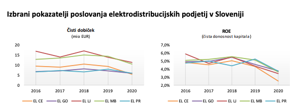

ales85 ::
IL_DIAVOLO je izjavil:
Smo na robu zmogljivosti, Golob pa bi se mega SE gradil.
https://www.zurnal24.si/pod-streho/so-s...
Itak, "ni denarja".
 Dobički elektro podjetij
