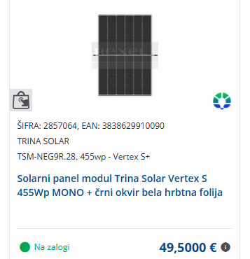

Cene komponent so smešne. Razsmernik dobrega jurja, paneli 80eur na kos…
Pa seveda marže so morali spustiti.
Pet let nazaj je bil 460W panel okoli 150eur.
Pa že takrat je bila cena materiala samo nekako dobro polovico SE. Ostalo so bile precej obilne marže podjetij ki so to montirale.
  • spremenil: Grimnir3 ()
enavlaka ::
Nabavne cene inverterjev so 500€ na kos. Paneli so pod 50€ kos (10c/W)
Vse kar je več je čisti nateg.

Mikroinverter 1000 W pride 130 evrov, panel 455W je trenutno 49 evrov.
Kar pomeni, da te dva panela in inverter pridejo med 250 in 300 evrov.
Slovenske cene, lahko prevzameš čez minuto.
Če bi imel v stanovanju plac za to, bi bilo že davno postavljeno. Žal ga nimam.

Dobr te tvoje cene so mal domišlija. V maloprodaji Janez Vzorec plača panel nekje 85-90 eur, inverter pa ne vem koliko. Se z veseljem pustim popravit, če vstaviš link do svojih cen ...

smoki
alekskac je izjavil:
Bo v redu? Ta trenutek sem zajel sliko.
Rabiš še za mikroinverter?
