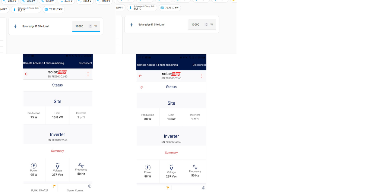

Mam pa InMeter od solaredga, z pomočjo foruma (Danijel) ga berem preko modbusa.
Kakšen HA, če imaš inmeter? Nastaviš na razsmerniku in imaš mir.
Sicer omejitve delajo kot urca, nazivno moč premakne v manj kot sekundi, smisli pa se mi vseeno.
Če ga hudič vzame, pa naj ga. Saj je še eden nov v kleti na lagerju.

Omejitev dela na vhodu, ne na izhodu; višek pusti na strehi. Nič ne trpi pri tem.
joez7 ::
darkolord je izjavil:
Če sem prav razumel, SolarEdge omejuje z optimizatorji - se pravi ob omejitvi pač razsmernik ne dobi preveč, kot da je osončenje panelov manjše. Prosim za potrditev ali demant.
telexdell ::
joez7 je izjavil:
Pa - saj lahko sam preveriš. Poglej kak AC tok in kakšno AC napetost imaš in nato spremeni omejitev. Če omejitev deluje na strani optimizerjev bi se moral AC tok ali AC napetost spremeniti.

Imaš avto, ki bolj trpi vsakič ko hitro spustiš plin in o tem sploh ne razmišljaš, ti se pa za inverter sekiraš? :)
