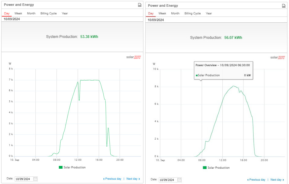

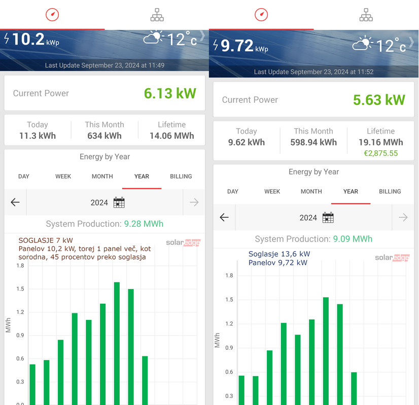

J.McLane ::
Pa je sploh vredno komplicirati z inmetrom in prilagajanju na lastno porabo? A ne moreš inverter lepo omejit na toliko kot je soglasje in je rešeno? Ali pa je samo pri meni tako da 10,8 kW SE zelo redko prileze preko 8 kW moči, torej če bi imel 15 kW celic na 11 kW soglasju, nebi bilo omembe razlike ali bi šel z inmetrom ali pač poreže pri 11 kW.
Zdaj ne vem ali pa imam jaz tako zanič panele, da tako slabo delajo? Eden mi je že crknil (delal je na 2/3) in so mi ga zamenjali, zdaj dajejo od sebe več ali manj vsi enako moč.
Evo, iz prakse, dve sorodni SE, brez senčenja, orientacija jug, praktično sosedi.
Ena je zabremzana na 7 kW, druga ni zabremzana spljoh.
Izplen v letošnjem letu.
Pa še izguba na "zabremzan" dan. Ki pa se nadoknadi takrat, ko ni zabremzana, se pravi v neidealnih pogojih.
  • spremenil: feryz ()
J.McLane ::
Ta, ki ni zabremzana, koliko je inštaliranih panelov (kWp)?
Edit: vidim 9,72 kWp
  • spremenil: J.McLane ()

Če greš računat, boš ugotovil, da je realna pušiona zaradi bremzanja okrog 2 procenta (pri 45 procentnem predoziranju panelov).
Zna biti, da bi bila celo večja pri uporabi metra, ker morajo biti tam tolerance večje. Drugače ti hitro števec ven meče.
sirotka ::
joez7 je izjavil:
Če maš prostor, lahko greš do 17kWpik, oziroma +30% - 22kWpik.
Glede na razsmernik, moraš izvesti dva stringa, trenutno maš verjetno en string.
Pač podvoji panele. Moral pa boš obvezno vgraditi INMeter, in z njim lovit export, ki ga maš na dovoljenju. Glej, da bosta stringa vsaj približno enakovredna - število panelov.
Pa maš en optimizator na panel ali na dva panela? 17K ma možnost dveh panelov na optimizator.
Glede na 17k, je max tok razsmernika 25A po fazi, glej na preseke napeljave, za hrbtenico predlagam vsaj 4mmm2. Neglede na 11kW exporta, boš mel lepo trapezno krivuljo exporta in kar velik maneverski prostor za lastno rabo. Mel boš bolj pokrit jutranji in večerni del. Od 7h do 18h.
V praksi (vsaj pri men) daje SE ~80% konične moči in ~55% povprečne moči v intervalu 10h (sončen dan).
Export nastavi vsaj 300-500W pod soglasjem (če boš večal moč panelov), (so optimizatorji počasnejši od Iskrinega števca), Večja je razlika med Ppik in Psoglasja več rabiš špeha.
Glede na tvojo izenačeno moč panelov in soglasja ne zgubljaš popolnoma nič.
Aja, si kaj preverjal napetost pri oddajanju - da ne boš tukaj naletel na zid?

Probaj, pa poročaj - načelno ti Razsmernik poda production, ne pa exporta in impotra.
Import in export ti da pa InMeter. Odvisno kaj hočeš met, potem pa iz tega potrebe.
sirotka je izjavil:
joez7 je izjavil:
Do 17kwp bom težko prišel, sploh glede na to, da bodo novi paneli bolj položno položeni na nosilec na ravno streho, par KWp bi pa vseeno še dodal. Imam en optimizator na panel. Same napetosti nisem preverjal. Je to tale podatek?
JA. Si na meji, ti verjetno omrežje - napetost omejuje production. Sam sem rabil pol leta :).
  • spremenil: joez7 ()
