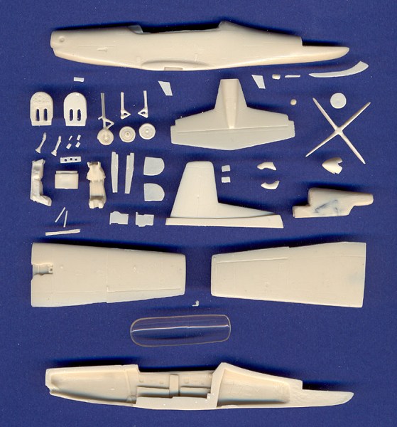

> Zanima me še: a moram modelček najprej prebarvat z kakšno temeljno barvo, preden ga pričnem z barvanjem?
preden karkoli barvaš plastiko operi z blago mešanico vode in detergenta, da odstraniš razne maščobe, drugače se ti bo zgodilo, da se bo barva začela luščiti. na tako oprano plastiko načeloma ni potrebno dati primerja, je pa priporočljivo, saj tako lažje opaziš napake pri lepljenju in kitanju. del, ki recimo ni lepo pokitan pobrusiš, mogoče dodaš še kaj kita in pobarvaš nazaj.
kot primer lahko uporabiš čisto običajno barvo. eno sivo, recimo. ali pa, konec koncev, barvo, ki je je na maketi največ.
na spodnjih dveh slikah se lepo vidijo slabo pobrušeni deli. na prvi se jih na nepobarvani maketi sploh ni videlo, ker sem namesto kita uporabljal prozorno sekundno lepilo; maketa je namreč iz smole in se kit nanjo ne prime.

tule se motiš, kot je napisal koli99. maketa na prvi sliki je l&m pilatus pc-9 v 1/72; v primerjavi s kakšnimi drugimi maketami ima zelo malo kosov. sploh ni zakompliciran, je pa odlitek zanič - na prvi sliki, ki sem jo objavil je bila desna polovica trupa razrezana na pol in skrajšana, ker je bila par mm daljša od leve.
JOKER>Tu in tam se na maketi vidi lepilo, kjer so spojeni elementi, ker tako natančen pa res ne moreš bit, da se ne bi lepilo videlo in me zanima, kako barva prekrije lepilo.
seveda si lahko. pobrusiš pač. če s tem pobereš linijo kakšnega panela - nič hudega. vzameš šivanko ali še bolje, namensko orodje za graviranje (bare metal scriber) in vgraviraš na novo.
