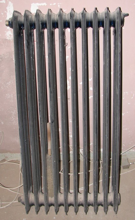

Sem v bloku, v celotnem stanovanju imam 3 radiatorje, vendar noben ne greje kot bi moral. Vse ventile sem odprl(dal na 5) rezultat je zgornja polovica radiatorja je mlacna, spodnja pa hladna. Kaj bi bil problem?
Radiator zgleda takole:
Pri dovodu imam takle ventil:
Pri odvodu pa taksnega:
Pri tem se tisti pokrovcek odsraufa spodaj pa je verjetno ventil, ki se ga regulira z imbus kljucem.

A lani so v redu greli? Od spodaj poglej, če je ventil odprt in spusti zrak iz radiatorjev. Zgoraj na nasprotni strani kot je termostatski ventil, je majhen ventil z vijakom. Počasi ga odvij da začne pihat ven zrak. Ko priteče voda, ga zapri.

Sem prvo leto tu not takda nimam referenc. Ja problem je v tem, da je zgoraj levo samo termostatski ventil, spodaj levo pa je odvod. Na desni strani radiatorja ni nic. Nobenega ventila, nic, kjer bi lahko spustil zrak ven...

Poglej spodnji ventil. Ponavadi se z njim zapre odvod. Mogoče je zaprt, pa nimaš pretoka.
Če je zrak, ga lahko spustiš samo tako, da zgornji ventil z 2 viličastima ključema. Grd posel, ker lahko sčasoma pokvariš navoje, če nimaš občutka.

Zapreš ventil, potem odtegneš vijak, tisti ki je pri radiatorju, zraven ventila. Če piha, je potem zrak, počakaj da priteče voda. Če ni nič, je premalo vode. Če še vedno ne greje, s kladivom udari ob spodnji strani in ob straneh ventila, morda je "zapečen".
francek1 ::
Če ni odzračevalnega ventila pač malo odviješ holandec(izgleda kot matica pri termostatu najbližje radiatorju.). Pa podloži kakšno staro brisačo, da ne bo vse okoli umazano.
Pa odvij sprednji del termostata in preveri, če gre ventil lepo ven in not. Včasih zapeče na ležišču in ga je potrebno s kleščami potegnit ven.

Zgoraj na desni, tam kjer je tist koničast del na sliki bi moral biti en medeninast kos našraufan z vijakom, ki ga odpreš in čez luknjico začne uhajat zrak, če pa sigurno ni tega ventila, potem pa boš moral kar holandec odviti...

Iz slike se vidi da imaš odzračevalnik.
Drugače pa, ali si dotočil vodo v centralno napeljavo? Brez vode pač ne greje.

Am tista slika je simbolicna, kot sem napisal na desni strani radiatorja ni NIC. Prav nic.
Do peci ne morem, ker sem v bloku, je pa tut problem, nimam kluca, da bi odviv tisto matico med radjatorjem in ventilom=\

Radiator ni topel po celi površini zaradi štirih razlogov:
1... v sitemu ni tople vode (izključena peč)
2... zaprti ventili na radiatorju
3... radiator je v členih pri ventilu topel po celotni višini naprej pa vedno bolj hladen po celotni višini- zrak v radiatorju
4... radiator je topel po celotni dolžini na vrhu in pri dnu hladen po celotni dolžini- temperatura (ali pretok) vode je prenizka.
V tvojem primeru torej deluje obtočna črpalka z znižano močjo in/ali temperatura vode v sistemu je prenizka, da bi bil cel radiator topel.

Ogrevanje v bloku je defektno. To da radiatorji grejejo samo do polovice ni ok.
Woops, napačen knof.
Anyway
Zrak v radiatorju nima veze, sploh ne pri takih, ki imajo zanjga placa kok češ.
Sploh pa se napaka nebi pojavila na vseh hkrati in v enaki meri.
Pokliči hišnika naj uredi zadevo in je

Radiator je poln svinjarije, ki se zbira pri dnu in delno zamaši spodnji ventil, ker voda običajno teče od zgoraj navzdol in se zmanjša pretok skozenj, tudi če v njem ni zraka!
Jest imam v 35-l bloku sicer malce novejše radiatorje in sem ravno včeraj jim zamenjal tok vode (pride od spodaj topla voda zdaj; prerezal cevi in naredil z gumi cevjo X v stanovanju pred radiatorji) ter hkrati jih opral.
Da bi ti videl, kako črna voda je hodila ven iz njih (prašni delci tudi večji) lep čas. Tudi radiator, ki se je obnašal podobno kot tvoj je spucalo takoj in ima zdaj normalen pretok.
