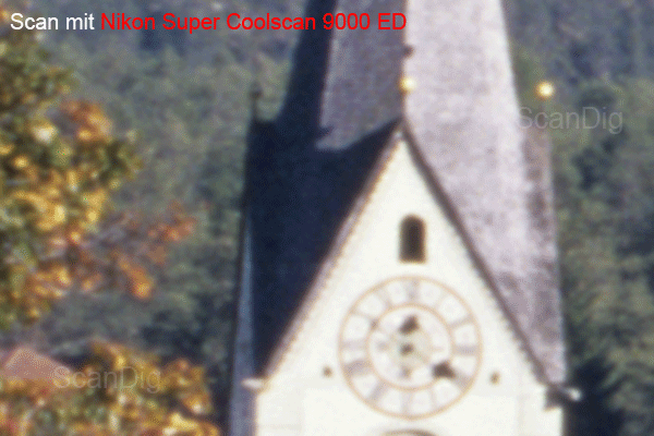

Tale test pove tocno to kar trdim jaz: na filmu nad 2400 dpi ni kaj dosti!
Navodilo: downloadaj sliko, (ali pa right click in copy) in jo odpri (paste...) v programu za obdelavo slik, n.pr. Gimp.
Povecaj toliko, da bodo posamezni piksli dobro vidni kvadratki, in postej, koliko pikslov so veliki najmanjsi detajli v sliki.

Na 3900dpi sliki (sicer upscalani da je enaka velikost za primerjavo), nekaterih detajlov sploh ni (<1px torej).

Nevidnim stvarem pac ne mores posteti pikslov, zato je tvoj rezultat nesmisel.
Tisti nevidni detajl je seveda lahko tudi precej vecji od enega piksla. V prvem postu zgoraj sem omenil, da so DPI stevilke pri skenerjih bolj tako-tako, in ocitno tudi tale 3900 DPI skener ne izpolnjuje svojih obljub. Tudi tisti drugi skoraj zagotovo v resnici nima 6900, je pa ocitno nekaj boljsi.
In tale tvoja prilozena slika to zelo lepo dokazuje!
Hint:
Ce nekega detajla na N skenu ni, na H pa je, lahko na H skenu postejes koliko pikslov je velik, in vidis priblizno, kaksna je resnicna locljivost N skena. Ce detajla tudi na H scanu ni, seveda ne mores sklepati NICESAR.
Sicer se pa locljivost najlepse vidi na ostrih kontrastnih robovih, koliko pikslov je sirok prehod med svetlim in temnim.
Na H scanu je to kake 3..4 piksle, kar ustreza nekje 1700...2300 DPI. Brez, da bi pogledal film pod mikroskopom, seveda ni mogoce reci, ali je ta meja lastnost filma ali skenerja. Dejstvo pa je, da ta slika nikakor ne dokazuje, da so na filmu detajli pod 2400 DPI.
Hint:

Prvi skener je izmerjeno 3900 DPI (deklarirano 4000), drugi pa izmerjeno 6900 (deklarirano 8000).
