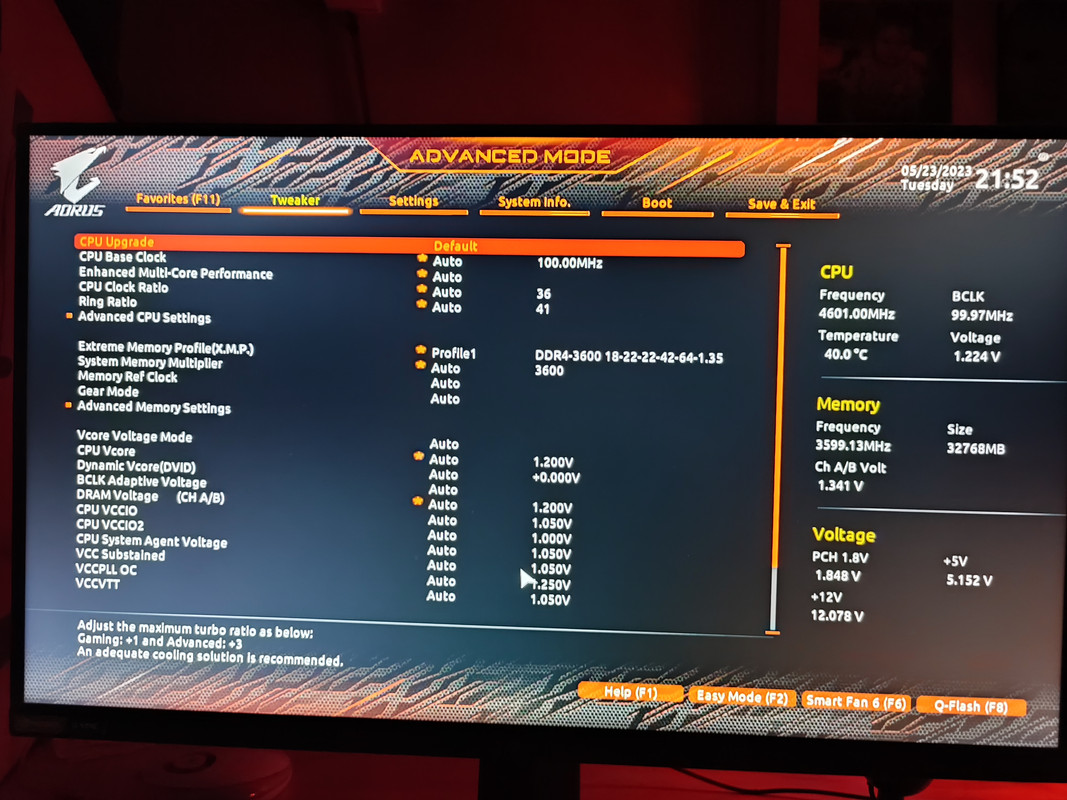

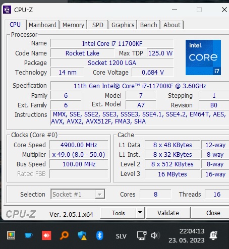

KTr1sk ::
Se "splača" karkoli spreminjati v biosu za cpu? (11700k)
vse je na auto, samo ram ima vklopljen X.M.P.
cpu skoči max na 4900mhz
hvala
hvala
