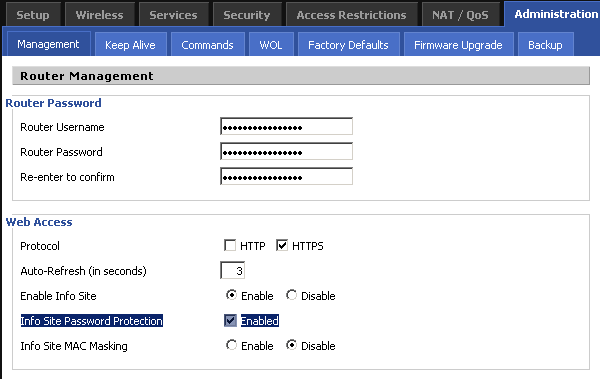

SmeskoSnezak je izjavil:
Malce osvežujem temo, ker prihaja na omrežju zaradi vklopljenega QoS-a do zmanšanega download linka. Ko namreč QoS izklopim, dobim na računalnik polno hitrost. Takoj ko vklopim QoS in imam narejeno, da imasta dva MACa PREMIUM, se mi zmanša hitrost skoraj na 50%. Ali bi moral nastavit EXEMPT? Samo potem se mi zdi, da nima smisla imeti QoS-a.
Pa še eno vprašanje. Nastavljeno sem imel, da imajo servisi za brskanje prednost, a po branju wiki-ja, je prvo sortiranje na MAC addresso, zatem na IP-je, šele zatem na Services. Kako je s tem?
p.s.: nina_s85, nastaviš MAC addresso, ne IP ...
p.p.s.:Kako bi pa prvo stran skril, da se ne prikazujejo vsi podatki?
Info site disableaš v dd-wrt.
