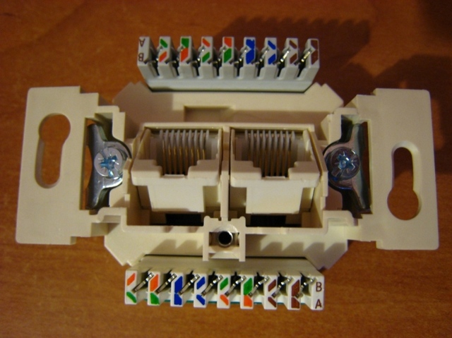

na sami sliki imaš označen razpored kablov kako pridejo, A in B pa sta standarda za to razporeditev tako da pogledaš kako je razporejen konektor , ponavadi so po B shemi in to je to

Glej čisto lahko je. Veži tako kot je prikazano.
Če gledaš na sliki spodnjo vrstico veži tako od leve proti desni.
Belo-oranžna, oranžna, modra, belo-modra, belo-zelena, zelena, belo-rjava, rjava.

a je potrebno pri tej vtičnici kablovje stisniti kot pri navadnem konektorju? Ker meni nikakor ne uspe narediti povezave...
edit: done :)
