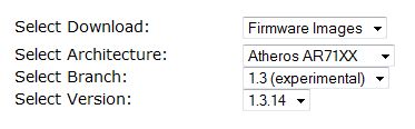

2. dva dni nazaj sem se odločil, da si gor dam Gargoyle (imam verzijo 1. od routerja). Se komu sanja, kaj sem narobe naredil, ker mi je router bricknu? Dal sem gor verzijo, kot piše v navodilih. Pisalo mi je, da je bla inštalacija firmwarea uspešna. Ampak po avtomatičnem resetu se nisem mogel več povezat na router...
1. se komu sanja zakaj je prenos na ftp server (na tem routerju) tako počasen? v povprečju 1 mb/s? in ce obstaja moznost, da se to pohitri? (Ali obstaja tud kaka moznost, da ni omejen na zgolj dve povezavi na ftp na enkrat?)
Daniel ::
Si zagotovo dal pravo verzijo gor? Torej najprej Factory in potem Sysupgrade verzijo?
http://www.gargoyle-router.com/wiki/dok...
Kako utripajo lučke?
Phantomeye ::
dal sem verzijo, ki je napisana na tej sliki:
torej
gargoyle_1.3.14-ar71xx-tl-wr1043nd-v1-squashfs-factory.bin
najprej posvetijo vse, razen sys, nato ostaneta samo še pwr in tisti lan, v katerem je kabel.... potem pa ostane samo še power (sys na začetku samo utripne). Router se ne odziva na reset, ali QSS (da bi prišel v fail safe). Ne morm se telnetat, itd...
do vmesnika nisem prišel, da bi gor dal sysupgrade.
