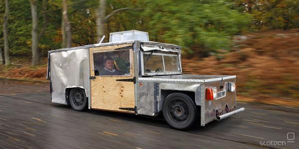

Step2en Wolf ::
Tudi Top Gearovci so se v zadnji, drugi epizodi štirinajste serije, spravili k proizvodni električnega avtomobila. Cilj je bil narediti cenejši in boljši EV od G-Viza. Kočali so z Hammerhead Eagle i-Thrustom.
Na You Tube si lahko ogledate celotno stvar
Zanimivejši del je, da so stvar čisto zares dali testirati reviji AUTOCAR.
Video je TULE, članek TUKAJ (v PDF). :)
