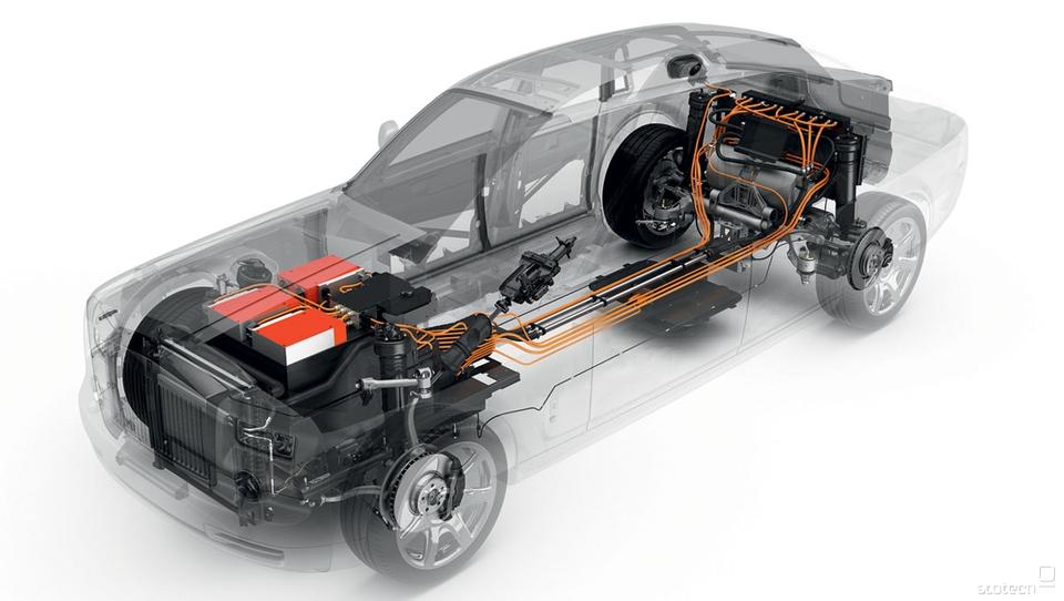

Tudi Rolls-Royce se podaja med električne avtomobile: eksperimentalni električni 102EX
Za pogon skrbita dva elektromotorja s po 145 kW, skupaj je torej na voljo 290 kW, precej bolj prepriča navor 800 Nm, ki je na voljo v skoraj celotnem območ­ju vrtljajev.
Za primerjavo: serijski Phantom ima 6,75-litrski bencinski 12-valjnik s 338 kW in največji navor 720 Nm (pri 3.500 vrtljajih v minuti). Pospešek je dovolj preprič­ljiv. Osem sekund do hitrosti 100 km/h sicer ni kakšna izrazita vrednost, a po Rolls-Royceovo bi lahko rekli – dovolj.
Najbrž bolj preseneti največja hitrost, tu se namreč zgodba konča pri 160 km na uro, kar pa je predvsem posledica skrbi, da bi v akumulatorjih ostalo dovolj energije za pričakovan doseg, ta namreč znaša kar okoli 200 kilometrov.

dzinks63 ::
Nemški policisti s hibridi. Cene goriv gredo v nebo, marsikdo bo razmišljal o drugih možnostih in električna vozila bodo vse bolj zaželjena. Reklama je odlična, vedndar ali proizvodnja dohiteva povpraševanje?
  • zavarovalo slike: gzibret ()
WarpedGone ::
Ne. In še vsaj naslednjih 10 let ne bo.
