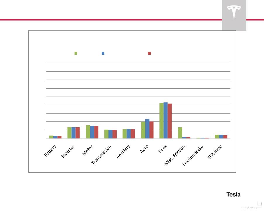

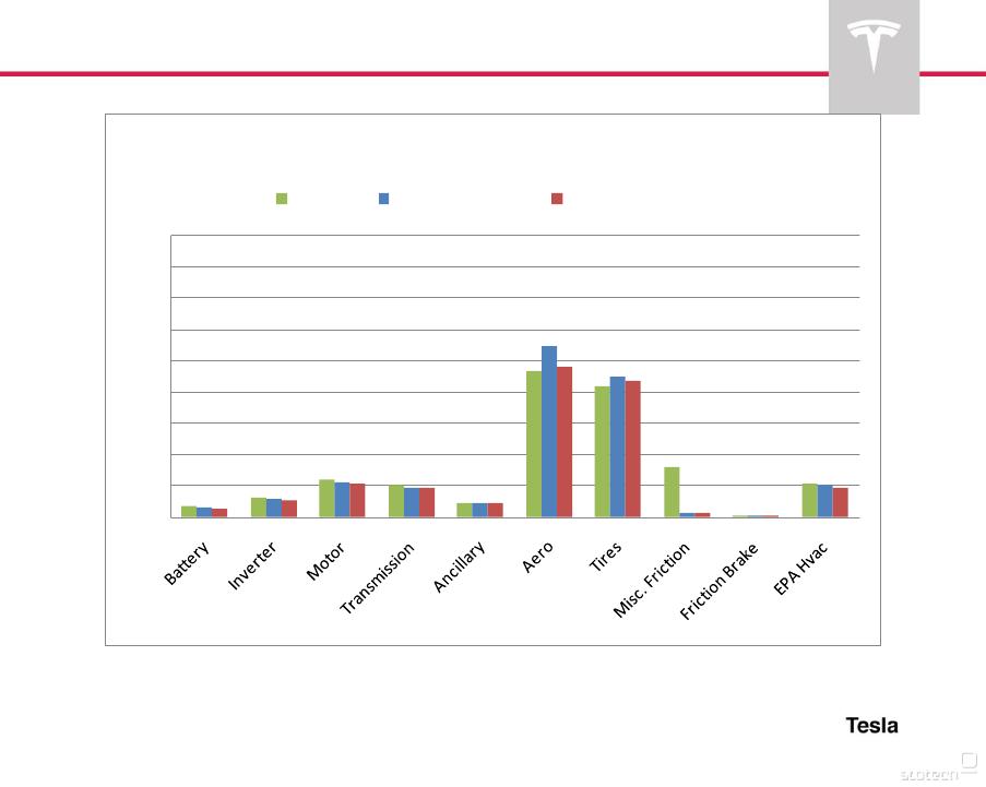

Kam gre energija električnega avtomobila:
Mesto:
Mestna vožnja (Wh na miljo)
Avtocesta:
Avtocesta (Wh na miljo)
Obakrat je ogrevanje/hlajenje precej majhen faktor pri celi porabi, obakrat gume požrejo 80 do 90 Wh na miljo. Komur rata prepolovit kotalni upor (seveda brez da bi bistveno poslabšal druge pomembne parametre) bo povečal doseg za ~20%.
Slike so iz Straubelovega predavanja. Tuki so slajdi.
Zbogom in hvala za vse ribe
  • zavarovalo slike: gzibret ()
Snohman ::
Tole je malce dvomljivo, ker je pri klimi zraven zapisan EPA. To pomeni najbrž kak zelo blag način delovanja klime med testom. Praktične izkušnje kažejo, da je klima vseeno zelo velik faktor pri dosegu.
Glede gum pa; ugibam da bo zelo težko reč izboljšat. Koeficient trenja je pač vedno kompromis med varnostjo in vzdržljivost/varčnost gume.
Danes je v Delu zapis iz vožnje Renaultovega Fluenca, električni avto ranga megane limuzina. doseh 180 km, ob slabših pogojih pa hitro pade na 80km. Cena je nekaj čez 21.000 € v Franciji, 82 € stane najem baterije na mesec. Toliko kot da povprečen voznik za bencin ali nafto. Upam da kmalu dobimo zapis kakega uporabnika, da vidimo če bo vožnja skupno kaj cenejša.
Pyr0Beast ::
HVAC ne bo kurila toliko. Zadeva pač zalavfa na polno, potem pa verjetno lava kompresor izključno po potrebi. Ni neke silne porabe tako
WarpedGone ::
Tvoje izkušnje al maš kak link na raziskavo?
Al pa vsaj teoretično razlago zakaj 1 do 2 kW za HVAC "zelo vplivata" na doseg ob povprečni porabi motorja 15 do 20 kW.

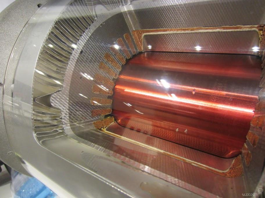

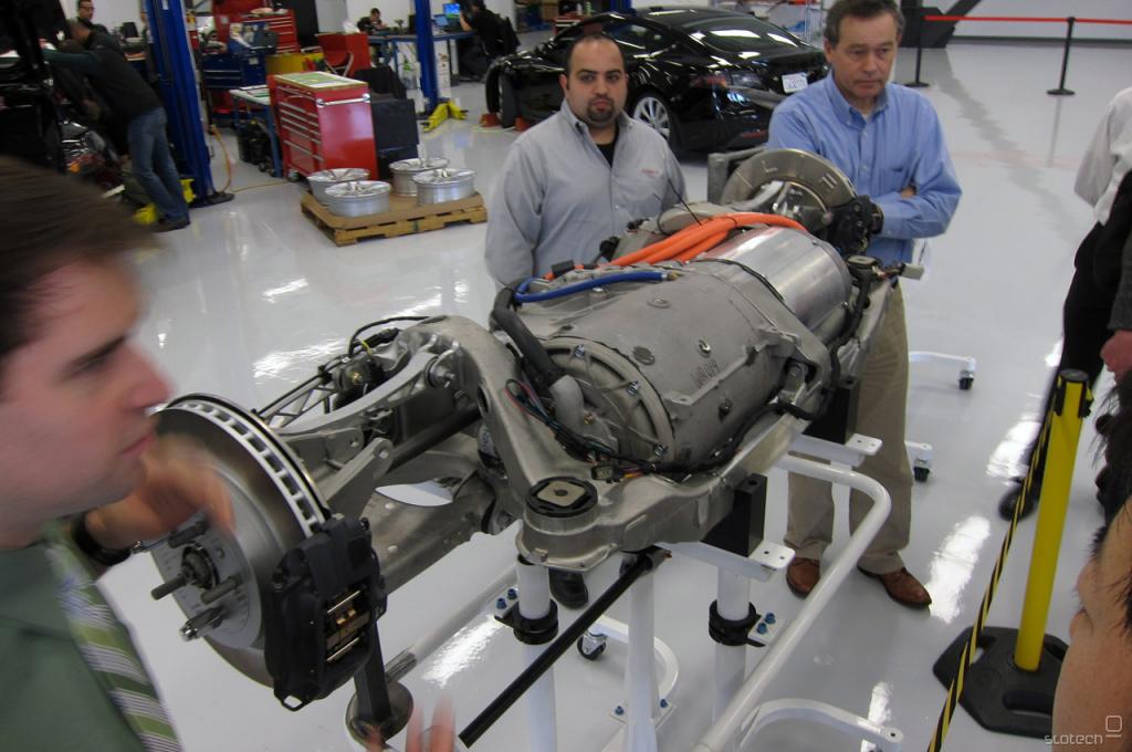

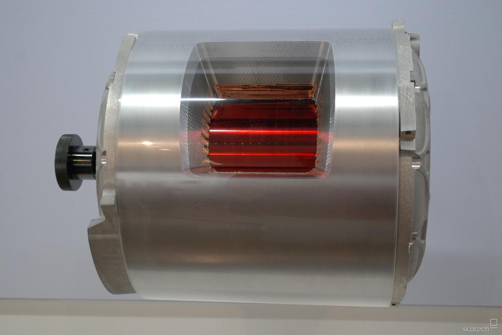

Podvozje, baterija, motor in kontroler novega Tesla Model S oz. električni avto Done Right.
Motorji v kolesih postanejo odvečno kompliciranje. Konec leta bojo predstavili CrossOver verzijo, ki "naj bi" imela štirikolesni pogon - se pravi na spremjem mostu še en takle motor in kontroler. Seveda bo zato pod sprednjo havbo nekaj manj prostora - noter ne boste več mogli spravit celega trupla :P
TribesMan ::
Tole sta verjetno dva elektromotorja ne samo eden...
WarpedGone ::
Na zgornji sliki sta oba valja res precej podobna, na starejših slikah pa je bol očitno da gre za različne zadeve:
TribesMan ::
Aha, tle se bolje vidi... verjetno je tisti "drugi valj" kar krmilnik motorja... Vsaj dva napajalna kabla in "AMP" konektor namigujeta na to...
WarpedGone ::
Ja, temni del (na zgornjih slikah) naj bi bil motor, svetli pa kontroler.
Očitno je tut motor še v razvoju, ker obstaja tut "svetlejša" varianta:
Govorilo se je, da bo motor vodno hlajen ampak na teh slikah še vedno zgleda da je vsaj stator zračno hlajen...
