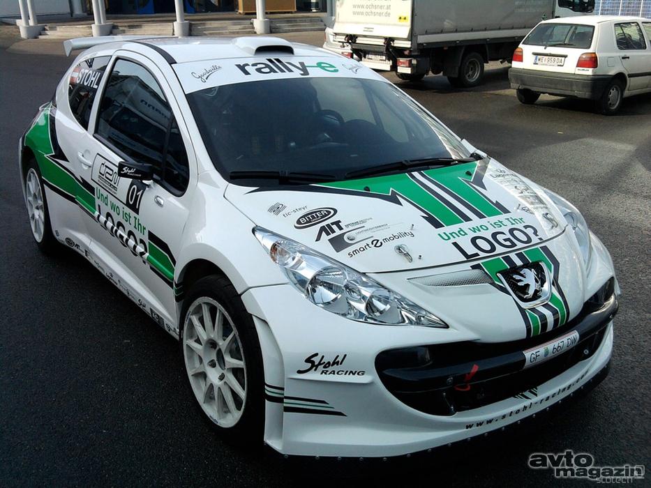

dzinks63 ::
Pripravlja se avtomobil na električni pogon,
za nastop v rally-u. To zna biti zanimivo, saj se na takšnih tekmovanjih pridobijo dodatne izkušnje in izboljšave, katere se bodo v prihodnje lahko uporabljle v serijskih avtomobilih. Ali se nam kmalu obeta tudi elektro F1?
  • zavarovalo slike: gzibret ()
nekikr ::
A potem bodo avto menjali na vsake 10km? Al bodo moral počakat da se čez noč napolni? Hihihihihi :)
  • spremenil: nekikr ()
