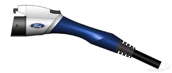

Čeprav - tale Focusov štekar je pravzaprav že standardna reč. Reče se mu SAE J1772. V Fordovi izvedbi dopušča filanje z max 6,6 kW.

Tukaj imaš članek o tem konektorju: http://www.electronicspecifier.com/Auto...

Pyr0Beast ::
V bistvu tisti modeli niso nič pametnega naredili;
Vzeli ta konektor
vir: Wikipedia
in ga modificirali da ni več kompatibilen ! Way to go :)
