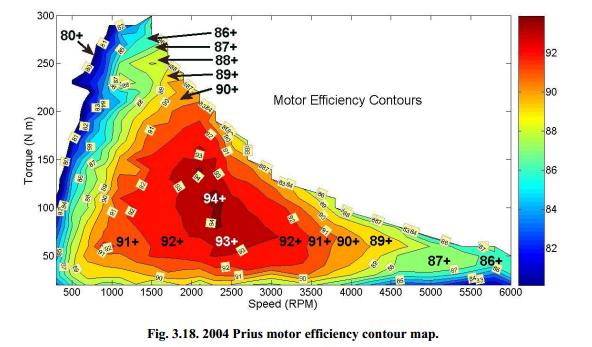

Izgube pretvorbe niso tako male kot si mogoče mislite. Motorjev/generatorjev ki bi imeli v splošnem izkoristke nad 95% ni ravno veliko. Večinoma se te številke vrtijo okoli 90% (to ne mislim "peak" v eni super optimizirani delovni točki, ampak povprečno v širšem delovnem področju).
Potem imaš še izkoristke dveh zaporeno vezanih inverterjev, spet 90-95% vsak... in na koncu pristaneš na tem da praktično ne moreš pocuzat ven več kot 70%, če pa vmes še filaš baterijo je pa še tolk slabše.
ICE boš optimiziral da bo imel pri optimalnih obratih 5% višji izkoristek kot splošen ICE, zraven pa boš vrgel stran 30% energije za pretvorbo.

Ampak ucinkovitost ICE motorja je precej drugacna pri 1000, 2000 ali 3000 obratih. Precej vec kot tiste izgube v ciklu.
Bolj je problem hrup in kot je rekel W1 visje hitrosti, kjer so ICE zelo sparovni in ucinkoviti.

Vezava za serijski hibrid gre takole:
ICE->generator->inverter(usmernik)->baterija->inverter(razsmernik)->elektromotor
Izkoristki so pa tko:
42% (peak)->90%->95%->(izgube baterije so mi neznane, recimo da gre direktno mimo baterije)->95%->90%
All in all 30%. Pa so verjetno zgornje številke še malo optimistične. Kar pomeni net result 10% slabše kot če bi mehansko energijo prenesel direktno s "kompliciranimi prenosi"
7982884e ::

J.McLane ::
TribesMan, tvoje številke niso nič optimistične tole je primer mape učinkovitosti el. motorja:
Pri neki povprečni vožnji preživi veliko časa pri 93%, inverter ima 96-98% učinkovitost in se - popravi me če se motim - šteje samo enkrat, če sistem gledamo brez baterije.
- generator-inverter-motor učinkovitost torej nekje 83%
- Ročni menjalnik - 97%
- Klasičen CVT - 88-93%
- Klasičen AT s pretvornikom navora - 86% (vir)
- Toyotina rešitev preko PSD ima tako učinkovitost okrog 90%
Na papirju mogoče... v realnosti so taki stroji večino časa okoli 90%, raje pod. (upoštevaj vpliv temperature)
Inverterji s 96-98% izkoristkom so bolj laboratorijski primerki, isto izkoristek pada s temperaturo...
Za kompletno pretvorbo mehansko-električno-mehansko pa rabiš 2 inverterja, drugače ne gre.
