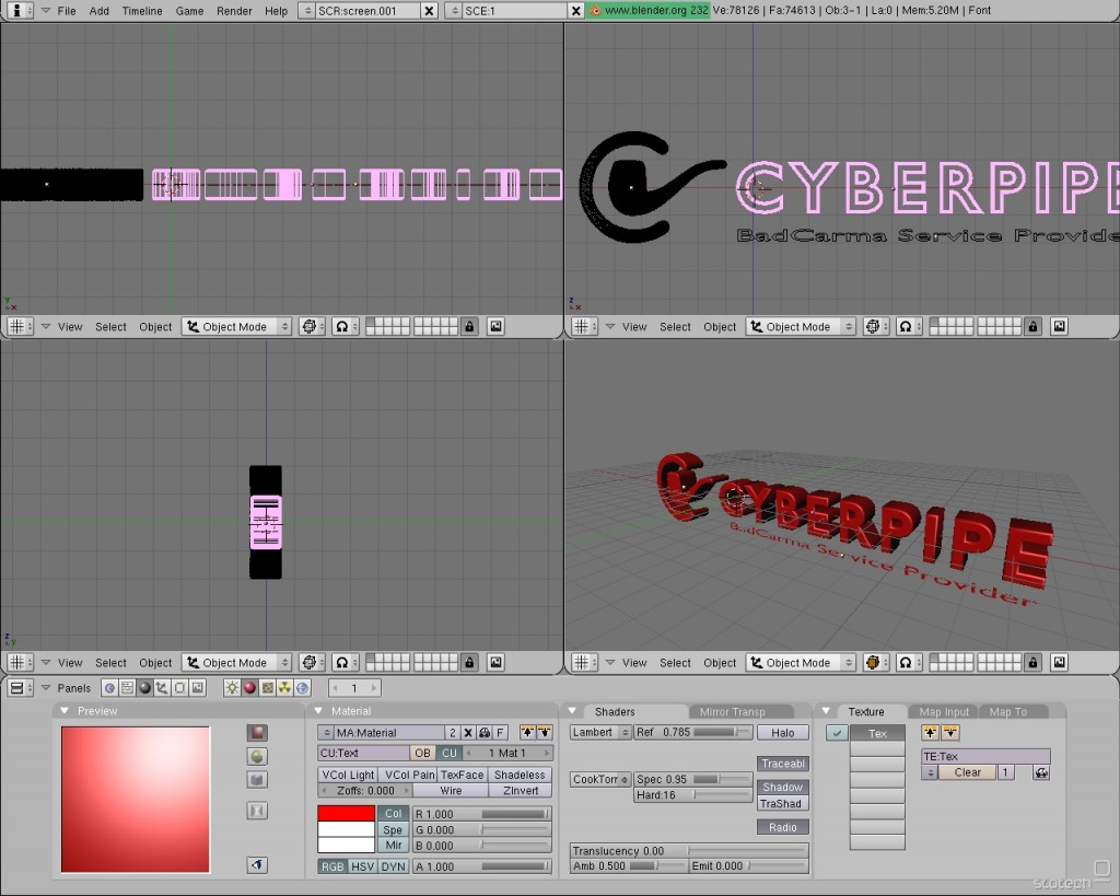

Ko zaženemo Blender, se pred nami pojavi delavno okolje, ki izgleda nekako tako:
Če ne zgleda tako, se seveda nikar ne prestrašite, saj je grafični vmesnik povsem prilagodljiv. Zaslon je trenutno razdeljen na tri okna. V zgornjem so osnovne informacije, ki povedo, na kateri sceni se trenutno nahajate, katero različico programa uporabljate in še nekaj statistike o trenutni sceni. V novejših različicah so Blenderju dodali še nekaj osnovnih menijev:
Pod njim se nahaja glavno okno, imenovano 3D-pogled (3D view). V njem poteka večina dela, ki ga v Blenderju izvajamo. Kvadraten predmet roza barve na sredini scene je kocka. Takšne barve je zato, ker je trenutno označen (aktiven). Na desni strani se nahaja kamera, ki je črne barve, na sredini spodaj pa luč, ki je rumena. Križec z rdeče-belim krogom na sredini zaslona je 3D-kazalec in ga lahko prosto premikate po zaslonu tako, da klikate z levim miškinim gumbom (v nadaljevanju LMB). 3D-kazalec predstavlja mesto, kjer se bodo pojavljali novi predmeti, uporabimo pa ga lahko tudi kot središče vrtenja ali za spreminjanja velikosti. Pomemben je tudi pri mnogih drugih operacijah, zato svetujem, da ga poskušate čim manj premikati po sceni, dokler se ga ne privadite popolnoma.
Okno na dnu ekrana je Okno z gumbi (Button window), v katerem najdemo večino nastavitev v zvezi z izrisovanjem, modificiranjem, skriptami, osvetlitvijo, teksturami itd. Skratka, večino podatkov in dejanj, ki jih boste pri delu potrebovali.
Vsako od teh oken ima svojo glavo in nogo. 3D-okno izgleda tako:
Njegovo mesto lahko spreminjate, če nanj kliknete z desnim miškinim gumbom (v nadaljevanju RMB), nakar se vam pojavijo možnosti Top (Vrh), Bottom (Dno), No Header (Brez glave). Posebnega pomena je ikona skrajno desno, ki nam prikaže meni, v katerem lahko za vsako izmed oken izberemo, kakšnega tipa naj bo. Ampak o različnih tipih oken kdaj drugič.
Spreminjanje uporabniškega vmesnika
Blenderjevo okolje lahko priredimo skoraj do najmanjše podrobnosti, po svojih željah. Za začetek lahko to storimo tako, da se z miško postavimo na črto, ki ločuje dve okni. Če z LMB kliknemo nanjo, jo lahko premikamo in s tem povečujemo ali zmanjšujemo okno. Če nanjo kliknemo z RMB, pa se nam pokaže plavajoči meni, v katerem imamo možnosti: Split Area (Razdeli okolje), Join Area (Združi okolje) in zopet No Header (Brez glave). Z ukazom Split Area razdelimo okno na dva dela. Seveda lahko velikost novonastalega okna zopet priredimo svojim potrebam. Pri tem je zelo pomembo, katero okno je aktivno, saj se okna aktivirajo, ko nanje zapeljemo z miškinim kazalcem. Če spremenimo napačno okno, lahko dejanje popravimo z možnostjo Join Area, ampak je tudi v tem primeru pomembno katero okno je aktivno, saj se bo aktivno okno kasneje prikazalo čez cel prejšnji prostor. Možnost No Header nam skrije v prejšnjem delu opisano glavo okna. Vse te ukaze lahko namesto z LMB potrdite s tipko Enter. Z nekaj potegi lahko tako pridete do delovnega okolja, kakršnega ste navajeni ali vam pač najbolj odgovarja.
Moje osebo mnenje je, da takšnega pogleda, kot je prikazan zgoraj, ne potrebujete, saj je pogled s samo enim 3D-oknom najbolj uporaben. Poglede med okni namreč upravljate z numerično tipkovnico. Pri tem si lahko pomagate tudi s srednjim miškinim gumbom ali kombinacijo le-tega in tipke Shift, odvisno od nastavitev. Rdeča črta v ozadju zaslona predstavlja os X, zelena os Y in modra Z.
Na numerični tipkovnici nas tipka 1 prestavi v pogled od spredaj, kjer delujemo na oseh X ter Z in je Z višina predmeta. S tipko 3 se prestavimo v stranski pogled, s tipko 7 pa v pogled z vrha. S tipkami 2, 4 , 6 in 8 premikamo pogled za kot 15°, s tipko 5 pa se prestavimo v nekakšen globinski pogled. Tipki + in - približata ali oddaljita pogled, s tipko 0 pa preskočimo v pogled kamere. Tipka Enter na numerični tipkovnici nam približa določen pogled. Na ta način lahko poglede uskladimo med vsemi okni, če jih imamo seveda več definiranih. S kombinacijo Ctrl + Puščica navzgor povečamo trenutno aktivno okno na celozaslonski način.
