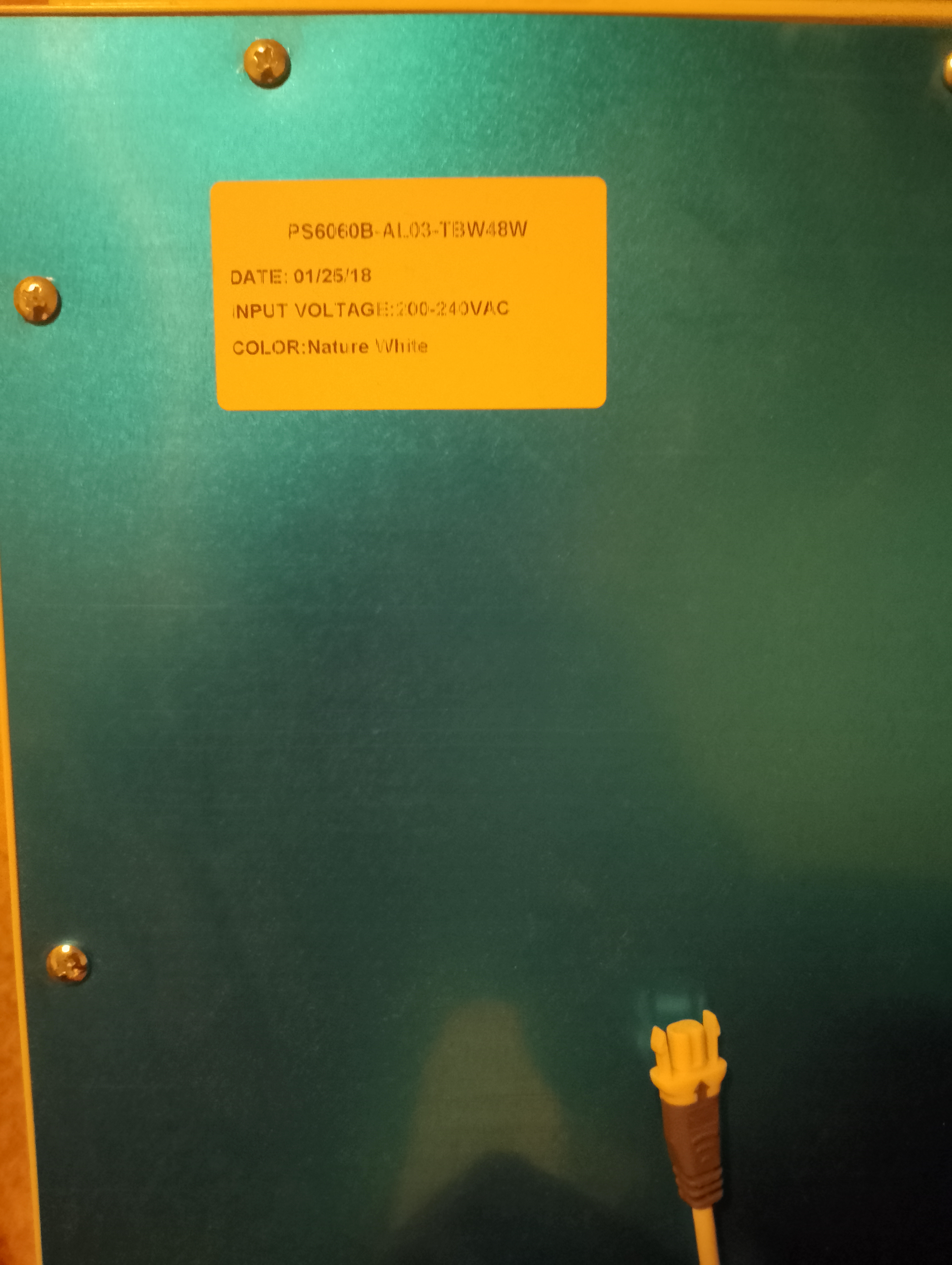

V eni izmed slovenskih trgovin sem kupil zatemnilno stikalo, prilagojeno posebej za LED (zelo drago :( ). Kljub zagotovilom v trgovini zadeva cvili oziroma oddaja zvok, ko se regulira svetlost (sicer kontrola svetlosti je odlična). Prebral sem specifike tega stikala in piše, da deluje na leading-edge osnovi, za LED pa je baje bolj priporočljivo trailing-edge. Ker nočem, da zadeva oddaja hrup (hrup oddajata tako stikalo, kot LED driver panela - driver je posebej kupljen, da podpira zatemnitev), sem na Amazonu naročil novo trailing-edge stikalo. Problem je, da nisem bil pozoren, in sicer v shemi za priključitev tega stikala kaže, da mora biti na "load" strani v tokokrogu - torej izhod iz stikala mora biti na luč. Gre pa pri meni konkretno za tokokrog s še enim menjalnim in dvema križnima stikaloma. Postavim ga pa lahko samo na "power in" mesto, ker so na drugih mestih tista modularna stikala v kompletu (le to, ki ga mislim zamenjati, je prostostoječe). Glede na shemo stikala bi morala biti faza na enem L1 ali L2 kontaktu (v odvisnosti od položaja drugih stikal) in izhod iz tega stikala na luč (prilagojen v odvisnosti od nastavitve svetlosti). Pri meni pa bi bil potem na "izhodu" dejansko vhod iz električne omarice (stalno pod napetostjo) in izhod iz stikala na L1 ali L2 (prilagojen v odivsnosti od nastavitve svetlosti). Ali lahko to naredim? Ali je bolje, da naročim tako zatemnilno stikalo, ki se ga praviloma na "power in" stran priključi. Ali je pri teh stikalih pomembna postavitev (load out ali power in), ali bo delalo ravno tako?
