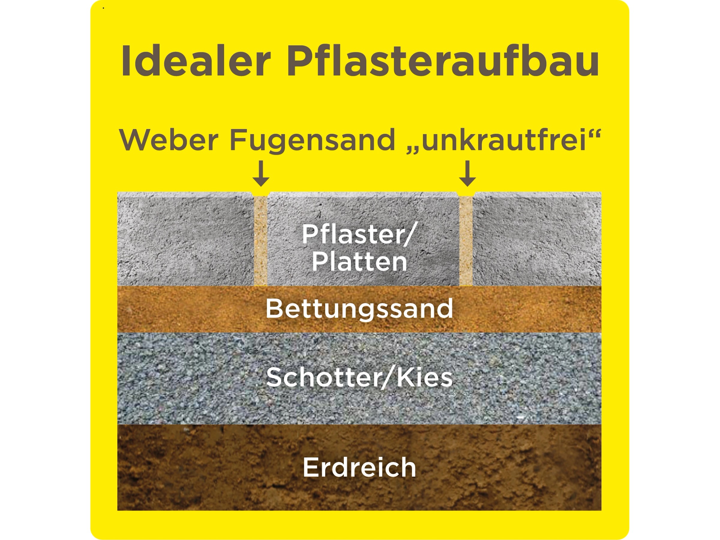

Dobi se prav orodje za pucanje fug, nato nasipaš svežo mivko. Slej kot prej začne rast nekaj v fugi, pri nas najbolj pogosto kak regrat. Nekateri špricajo z boom efektom.
katero orodje je pravo za pucanje fug? lahko kakšen link...probal sem že veliko orodja, boom efekt, visokotlačni čistilec, segrevanje itd...problem ostaja...trava (mah, regrat) se vrača.
in ja tlakovci so zelo delikatni...tudi glede posedanja...pri nas se na določenih delih že poseda...vsaj na rednih tirnicah..recimo ko zapelješ ven iz garaže...se pač vidijo že malo kolesnice...pa je zdržalo več kot 10 let brez posedanja...na koncu se skozi čas vseeno posede.
uglavnem..s tlakovci je delo..čiščenje trave, posipavanje mivke itd.
P.S. prosim javi glede orodja, da vidim, če kaj še nisem probal
Dela je kolikor si ga nardiš, lahko enkra na leto lahko 1x na 5 let. Kot Želiš.. Kolikor te moti. Jst ga enkrat na 5 let z baromatom spucam in na novo posujem z mivko... Če kje kaj maha na kaki fugi požene me niti ne zanima.... Saj je zeleno vse naokrog :
Bi pa odsvetoval tiskan Beton... Bolj občutjivo kot oljen les v dnevni sobi. Vsaj če se držiš navodil proizvajalca/izdelovalca,...

Je pa priporočljivo, da je podlaga fiksna oz dobro utrjena
