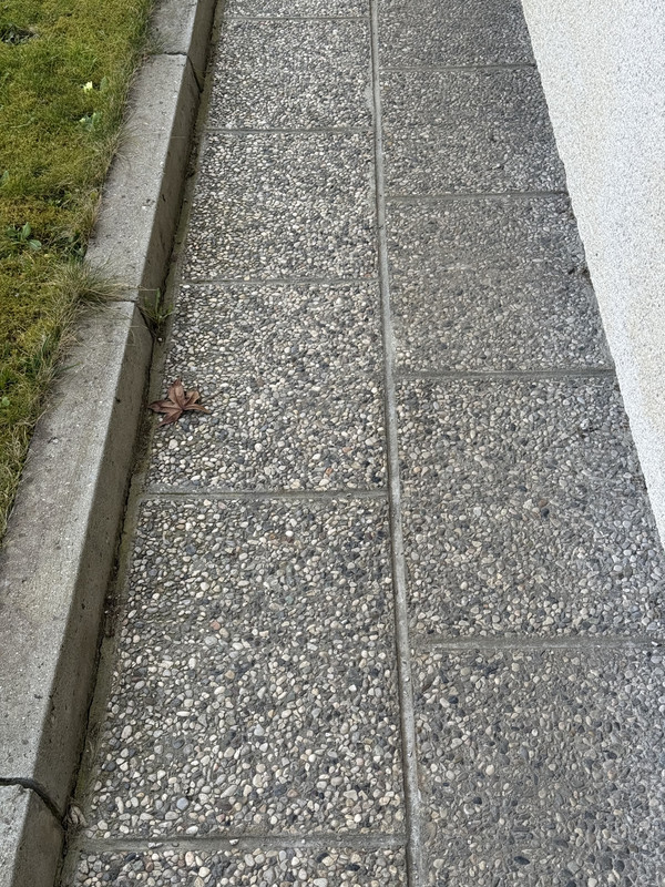

JohnyQ_ ::
Ne. Nobene trave nočem tik ob hiši.
Trenutne kocke so razmajane ker se je podlaga počasi posedla.
Sosed je ravno lani dal to kar sem napisal v prvem postu, betonsko podlago, prane plošče in fuge zalite s cementnim mlekom. Sam eno leto je premalo časa da bi videl kako se obnese na dolgi rok, pa še drago je.

floyd1 ::
Pesek okrog bajte torej zgleda kot na britofu, to pa je kao lepo?
Take prane plate smo mi imeli okrog bloka iz 70-ih let.
JohnyQ_ ::
floyd1 ::
Kakorkoli boš delal (Sploh pa pri taki izvedbi, kot je na sliki zgoraj) pazi tudi na dobro odvodnjavanje in seveda povsod naklon od hiše vstran. Boljše bi bilo, da je pločnik malenkost nad nivojem trate in narejen s padcem proti njej. Pri teh današnjih nalivih lahko imaš hitro potoček okrog hiše, če je pločnik najnižji del. Tlakovci skozi fuge še nekaj "popijejo", to zgoraj pa ne.
