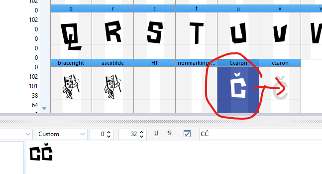

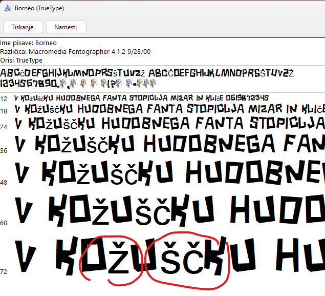

Prvo preverimo, kjer lahko vidimo, da nima šumnikov:

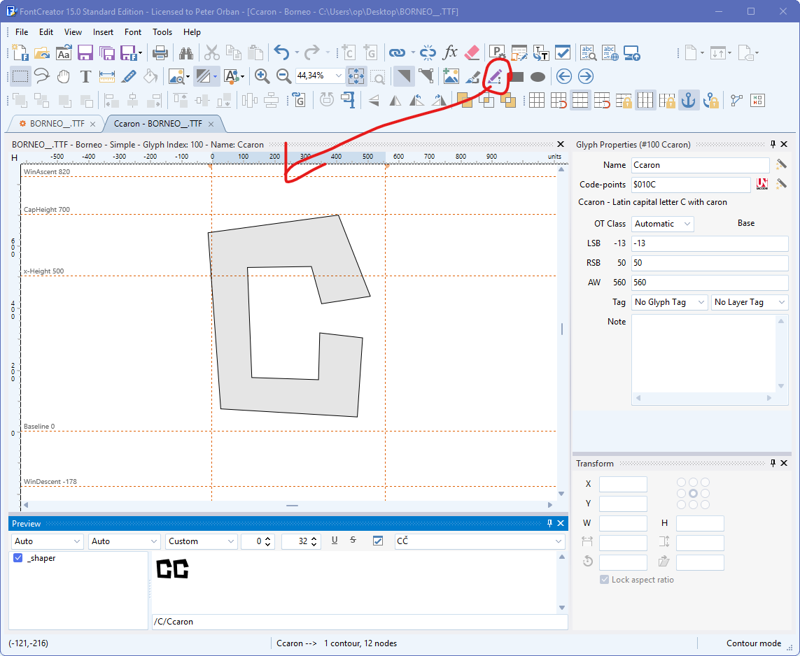

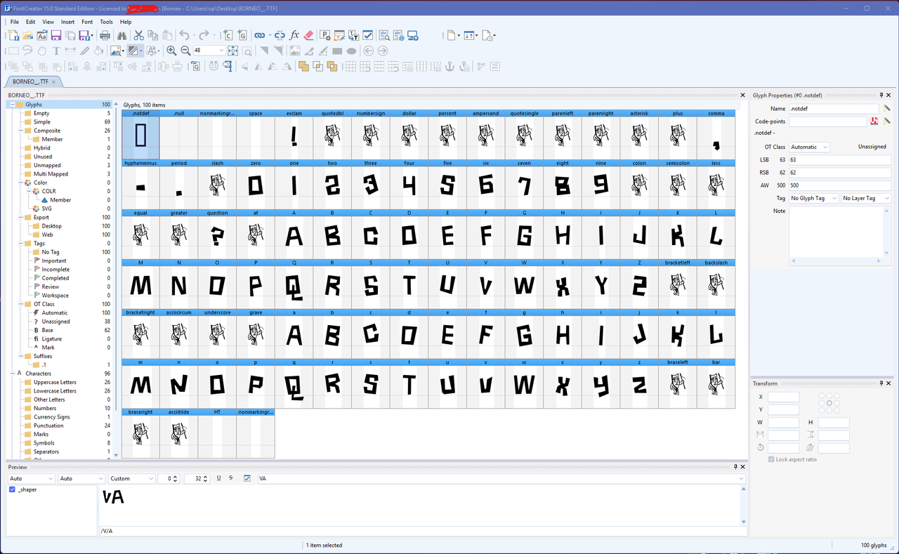

Sedaj bom odprl to isto pisavo v programu HL FontCreator:
Dodajanje poteka tako:

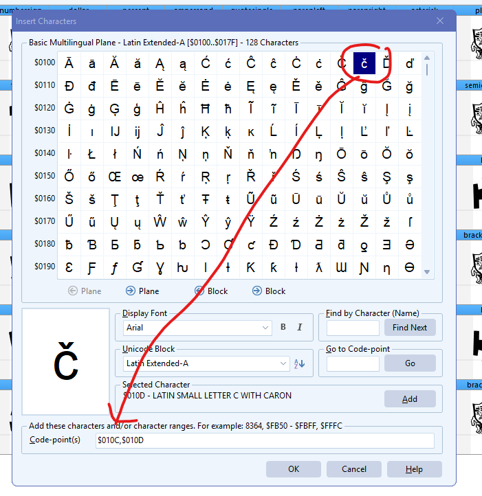

1. izbereš Insert -> Characters
2. poiščeš potrebne znake (v spodnjem primeru bosta to veliki in mali Č) in z dvojnim klikom dodaš na seznam spodaj (ali pa pritisneš na gumb Add):

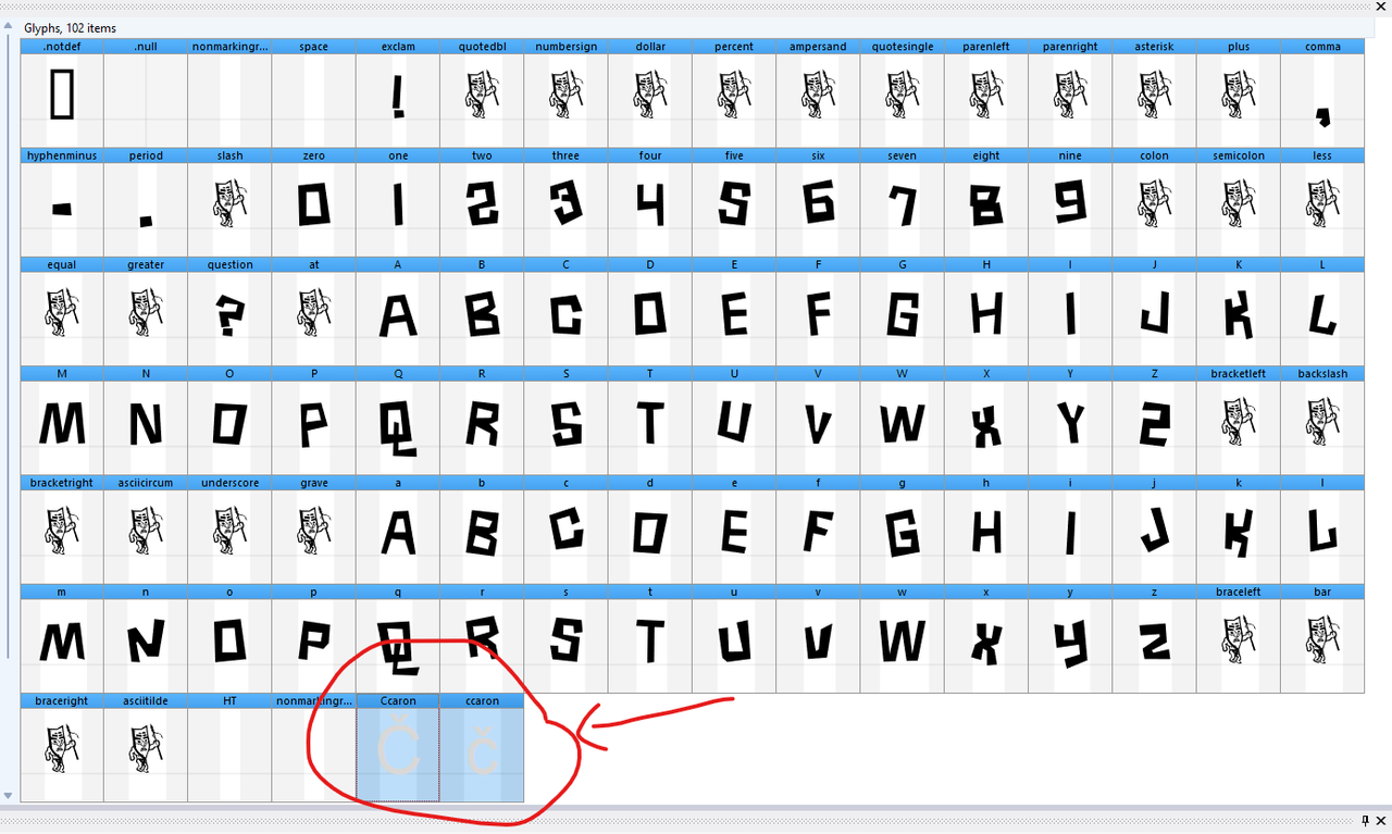

3. sedaj dobiš oba izbrana znaka prikazana v sivkasti obliki v tabeli (pomeni, da manjkata):

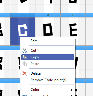

4. Ker sta tako velika tiskana kot mala črka iste velikosti, je dovolj, če naredimo samo enega. Za to bomo prekopirali obstoječi znak C:

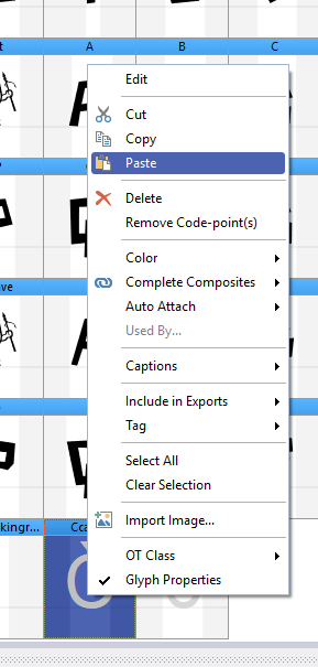

5. ... in prilepili na eno od praznih Č-jev:

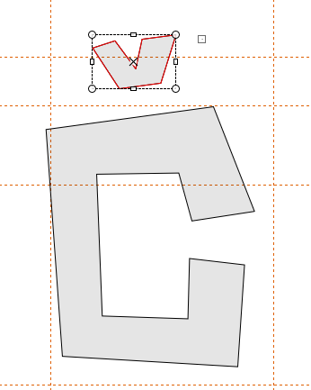

6. ko je to narejeno, dvoklikneš, da se odpre v ločenem okencu. Izberem orodje za risanje krivulje in poskusim napraviti kljukico nad C-jem:
7. ko sem končal, zaprem okno in bom poskusil ta isti znak sedaj kopirati na mesto majhnega č-ja:

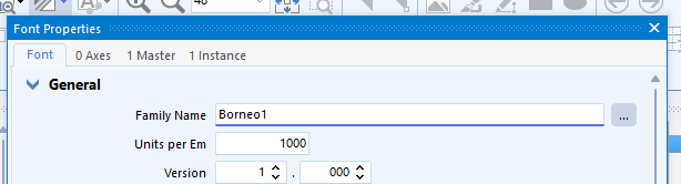

8. za vsak slučaj bi jaz pisavo še poimenoval, gremo na meni Font -> Properties
... in dodamo nek znak, da bomo vedeli, da je to nova pisava - jaz bom dodal eno 1-ko za imenom:

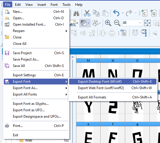

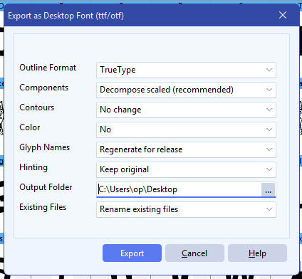

9. na koncu ne pozabimo izvoziti pisavo:
TrueType, OpenType itn:
Testirajmo pisavo:
... seveda bo potrebno še prilagoditi višino itn. Ampak za test je dovolj.

Laki_ laik ::
Kot izgleda je problem moj pc ker ko sem poskušal to naredit na prenosniku je šlo vse bp.

Prosim. Me veseli, da je uspelo.

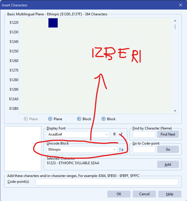

Sem pa zdaj preveril zgornjo sliko, verjetno bi se pokazali znaki, če bi bil izbran druga razporeditev znakov (pod Unicode Block):
npr. Basic Latin, dodatni znaki pa so pod Latin Extended-A in -B.
Po sliki sodeč je izbor za etiopsko razporeditev, ki v omenjeni pisavi ne obstaja.
