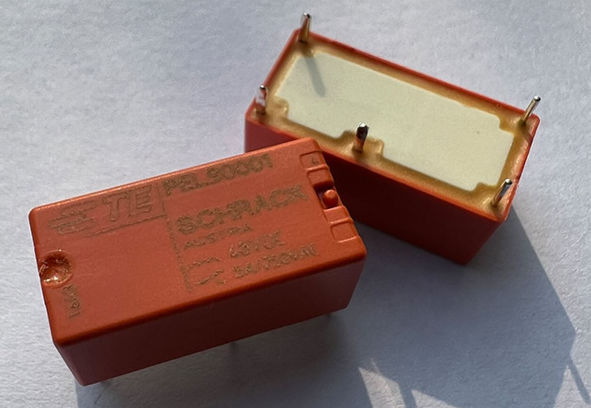

Mogoče kdo ve...kje pri nas bi se dalo kupit rele za olinsko peč (za vklop ventilatorja)
Rele za tiskana vezja PEL90001 SCHRACK, 5A, 48 VDC 5 pin
Assass1n ::
https://www.schrack.si/trgovina/krmilna...
ic elektronika, just črnuče.
