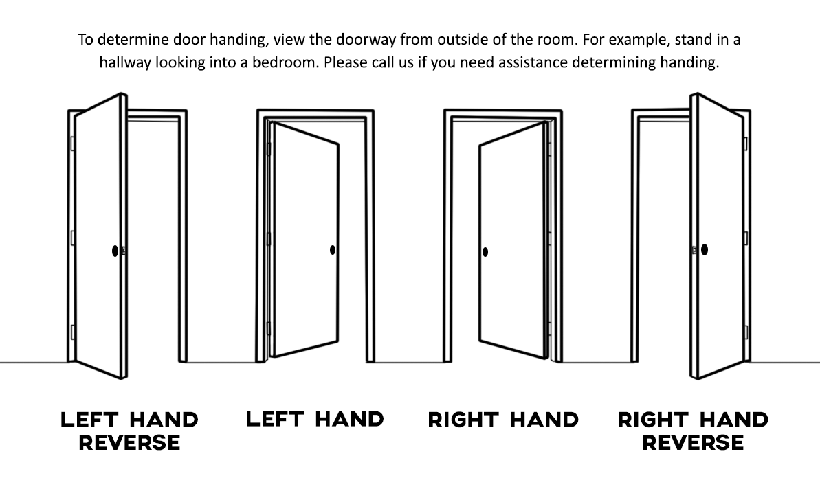

Torej ... ce hoces da se krilo odpira priti postelji in v sobo .. pomeni da moras narocit leva vrata.
HotBurek ::
Ne, desna. Ko vstopaš, so panti na desni. Vrata odpreš z desno roko.

Vir je samo en ... stati moras na strani pantov. Iz tiste strani se potem gleda levo ali desno

ali so vrata (krilo) leva ali desna, ko jih kupuješ, je odvisno na katero stran se odpirajo, ko jih odpiraš PROTI sebi in ne OD sebe.
V OP primeru be se res idealno odpirale najbolje na vznoter na desno, vendar krilo uradno (vsaj v Sloveniji) je pa levo, ker jih od znotraj odpiraš proti sebi na levo stran.

HotBurek ::
Sem šel dodatno brat.
Pomembna je perspektiva, iz katere odpiraš vrata: ali si v prostoru ali zunaj prostora.
V naših koncih je veliko bolj pogosta uporaba prespektiva "v prpstoru", ima pa zgodovina tudi svoje izjeme.
Se pravi, prespektiva je "v prostoru", panti so na levi, torje gre za leve vrate.
