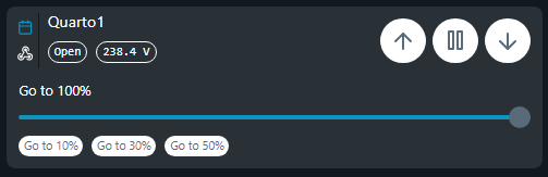

Imam še en čisto drugi problem pri Shelly 2PM za rolete. imam povratna stikala za rolete in bi rad nastavil funkcijo Go to position on input and output da bi enkrat ko stisnem na stikalu roleta samodejno šla do konca gor ali dol da ne rabim držati stakal, vendar nikjer ne najdem te funkcije Go to position on input imam pa zadnji firmwere gor. Hvala

Ja to�no tak imam sedaj nastavljeno in morem drŞati tipko recimo gor da gre do konca gor ker imam povratno stikalo, sedaj bi pa rad vklju�il funkcijo da gre samodejno do konca, vendar ne najdem te funkcije Go to position on input ki bi se mi morala prikazati pod rubriko Cover input settings preko web vmesnika, vsaj tako privi chatgpt.

Tu iz gui so direktne komande preko rest api ({device.ip} zamenjaj s svojim), poskusi
100%, 50%, 20% in karkoli vmes?

Te povezave so direktno na napravo, neodvisno od aplikacije, ki jih pošlje, lahko je browser, curl, postman, html link (kot je točno ta tukaj, ja!, če ga samo klikneš v tem postu iz lokalne mreže, v kateri je naprava in je 192.168.1.67 ustrezen ip) karkoli. Kot da bi google vprašal in namesto, da našteje zadetke, tu spusti roleto na pol. Bo pa se videlo tudi v cloudu in mobilni app, ker bosta pač prebrala novo stanje.

Sem sedaj sel do soseda in probal, nastavit kot pise ampak se na stikalu nic ne zgodi se vedno mores drzati tipko, ce zelim da se zaluzija premika, pa ni mi jasno kak bi bi stikalu povedal katero funcijo naj vzame recimo 10% ali 100%

Ja to zdaj ne vem, kako sta poskusila, bi rade volje pogledal od bliže, če bi mogel :D Dejstvo je, da tale rest-api-management dela in je potrjen, pri sosedih poznam, da imajo da se avtomatsko vklopijo nekatere naprave, ko je sončne proizvodnje nad 6kW in izklopijo, ko je pod 2kW, vmes ne spreminja ničesar, vse se bere in de/aktivira preko različnih rest api klicev, ne glede na to, kje na ali pod svetom so sosedje, nekakšna avtonomna trivialna orkestracija :D Ah ja, ne pozabiti na Basic Authentication, če optimistično privzamemo, da je vse ostalo ok, poznavanje shelly 'ekosistema' ni ne vem kaj nujno. Če ne dela, poskusi, vprašaj gpt, kaj bi naj ta klic/link nardil in zakaj ne (upoštevajoč ip).
V mobile app gui, če stisneš skroler, ni nič? Je skalibiral prej, pozna naprava vsa stanja?

Če na shelliju nastaviš, da deluje v načinu "cover" potem se zadeva obnaša, kot da krmili rolete in posledično (verjetno zaradi varnosti) premika rolete le dokler tisčiš tipko.
Če ima pa rvoj pogon za rolete kakšno zsščito in ga ne moti, če ima hkrati napetost in za "gor" in za "dol", pa prestavi shelliju v način dveh ločenih stikal (tipkala).
Potem boš pritisnil 1x za dol in bo zapiralo do konca, če še enkrat pritisneš se ustavi, če med premikanjem pritisneš v drugo smer, bo "pamet" na rolete ignorirala signal za "dol".
Za vsak slučaj lahko na shelliju nadraviš timer in avtomatski izklop napetosti po 1 minuti.

Ja vse je skalibrirano in preko mobilca deluje v nulo, samo jebeni salter na steni je potrebno drzati da zaspis zraven prej kot si temo naredis.

Če dodaš še dva gumba, lahko narediš warp - ko pošlje rest api komando za 100% ali 0% :D Šalter bi moral štopat, če ga držiš neprekinjeno N sekund gor ali dol, da pošlje direktno warp komando.
